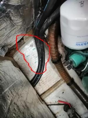

Dopo aver smontato cassa fascio tubiero causa camolatura e rimontato il tutto dopo opportuna saldatura,pulizia,lavaggi . ritrovo gocce di antigelo.
A cosa potrebbe essere dovuto?
Un saluto a tutti
Qualcosa rimasto dallo svuotamento del circuito?
Qualche crepa o qualche tubo mal serrato o rccesso di liquido che viene rigurgitato fuori potrebbe?
(14-11-2020, 22:05)Wally Ha scritto: Qualche crepa o qualche tubo mal serrato o rccesso di liquido che viene rigurgitato fuori potrebbe?
. che non sono certo un fulmine di guerre in meccanica la cosa mi sta facendo impazzire.
Il bello è che non trovo colature o tracce . alcune gocce...
Un tubo screpolato oppure un raccordo mal stretto.
soffia del talco sui vari tubi . dove è umido , rimane attaccato .
