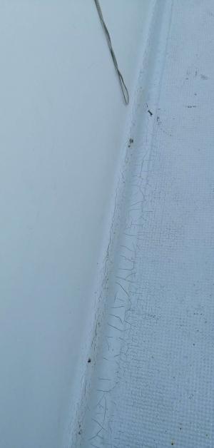

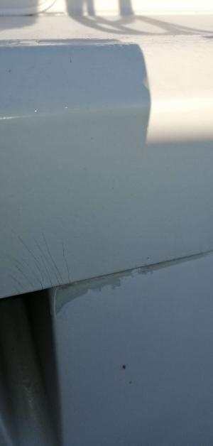

Purtroppo la coperta del mio dufour27 è parzialmente deteriorata, ho ricevuto per un lavoro profesionale un preventivo che anche se onesto per il tipo di lavoro, per le mie tasche é un po troppo caro.
Mi chiedevo se potessi intanto tirare avanti facendo dei piccoli aggiustamenti mirati con la vernice gelcoat bicomponente o proprio con lo stucco gelcoat.
Vi allego qualche angolo per capire il tipo di problematica.
Saluti a tutti

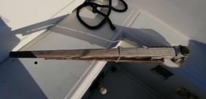

hai la barra del timone montata a rovescio ?

(20-02-2021 11:52)carlo1974 Ha scritto:  hai la barra del timone montata a rovescio ?
Non mi pare.

RE: Restauro coperta
ha lo stick nella parte sotto ...

Solo stucco viene un pasticcio meglio lasciare così. Per fare un lavoro fatto bene bisogna prima allargare tutte quelle crepe/ragni poi stuccare, lisciare, smontare la ferramenta, mascherare e riverniciare. Già riverniciare...ma come? Ammesso di acchiappare il colore giusto, rifarla a gelcoat è un lavoraccio perché una volta dato andrà levigato perfettamente e dove non si arriva con la rotorbitale andrà fatto a mano 20 poi sarà da lucidare ma quello è il minimo.
Rifarla a smalto (mono o bicomponente) è più semplice. Uno strato di fondo epossidico bisogna darlo anche se qualche produttore dice che non ce ne è bisogno. Lo smalto dura di meno del gelcoat ma il problema è che si noterà la differenza dove è stato passato lo smalto e dove è rimasto il gelcoat, a meno di non rifarla tutta.

(20-02-2021 13:10)carlo1974 Ha scritto:  ha lo stick nella parte sotto ...
Non so perche sta cosi, ma credo che sia funzionale all attacco dell'autopilota che arriva giusto in questo modo al perno che sta sotto.

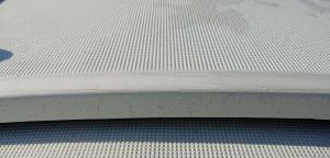

Tornando al discorso gelcoat, non mi é chiaro che tipo di prodotto vada applicato. Vanno prima allargate le crepe e ristuccate, poi ridipinte con smalto? La vorrei rifare com'é adesso, nn mi dispiace a parte le crepe. La parte dove c'é l'antisdrucciolo come la posso trattare?

Allora...cerco di spiegarmi meglio. Da quello che si vede dalle foto, il gelcoat preesistente ha delle crepe, quindi si è in parte "staccato" dalla superficie.
Penso ti sia facile capire che se ci stucchi sopra così come è ti dura niente in quanto ben presto quel gelcoat staccato non avendo nulla a cui aggrapparsi si aprirà nuovamente. Per evitare questo, devi allargare quelle crepe togiendo il gelcoat staccato. Se è poca roba basterà carteggiare con la rotorbitale in modo da "sbordare" nel senso della crepa con grana 80 per arrivare al gelcoat "buono".
Fatto questo passi alla stuccatura con stucco epossidico bicomponente (quale prodotto? scegli tu ce ne sono una marea di tutti i tipi e per tutte le tasche).
Il passo successivo è smontare la ferramenta (winches, organizer, gallocce, falchetta, etc.), mascherare con nastro blu per non rovinate l'antiscivolo e grattare tutto con rotorbitale facendo attenzione a pareggiare bene lo stucco epossidico con il vecchio gelcoat. Dove non arrivi con la rotorbitale devi fare a mano.
Poi lavi bene la coperta per togliere tutta la polvere e quando asciutta prima di verniciare (a zone) passi un anti siliconico. Se vuoi ridare il gecoat al termine dovrai ricarteggiare nuovamente, come ti ho già scritto. Qui aggiungo solo che devi fare attenzione al colore altrimenti avrai la coperta a scacchi.
Non è un lavoro difficile, cmq prima di avventurarti nell'opera prova a cimentarti su un pezzetto non molto visibile.
L'antiscivolo che hai è quello stampato. Ti consiglio di lasciarlo così.
