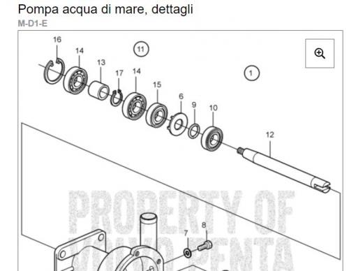

non è detto ...
i due particolari 10 e 15 sono anelli di tenuta
il 10 è quello interno che vedi quando sostituisci la girante
il 15 fa da tenuta per l'olio che trovi nel carter
comunque sia smonta la pompa e li sostituisci e quasi sicuramente risolvi il problema ...
