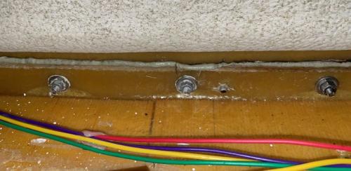

Ciao a tutti,
ho diverse infiltrazioni d'aqua lungo la falchetta purtroppo.
Quest'ultima e' fissata in coperta con viti e bulloni passanti che hanno anche il compito di chiudere/sigillare la coperta con le murate.
Ho paura a smontare tutto e sigillare, non mi sembra un lavoro da poco.
Che faccio?
Francesco

Il problema è che devi spannellare da dentro. Le viti e i perni passanti sono attaccati su un dormiente.
Leva tutta la falca sigilla e riattacca.
Il ponte di coperta è attaccato allo scafo in quel modo.-

puoi togliere un bullone riempire di sikaflex e stringere il dado tenendo fermo il bullone. questo per tutti i bulloni della falchetta. lavoro da fare in due.
30-11-2021 20:11
RE: infiltrazioni dalla falchetta
Sul Mousse quasi impossibile viti bloccate nella fioritura dell'alluminio della falchetta e dadi annegati sotto stuoie di VTR e rivestimenti.

(30-11-2021 20:48)Wally Ha scritto:  Sul Mousse quasi impossibile viti bloccate nella fioritura dell'alluminio della falchetta e dadi annegati sotto stuoie di VTR e rivestimenti.
Mi auguro che ti vada meglio.
Fortunatamente non e' cosi' grave. I dadi dall'interno sono tutti liberi e si svitano agevolmente...ho provato a svitare un dado ed a cercare di sfilare il corrispondente bullone senza successo pero'. Ci riprovero' forzando un pochino di piu'...almeno tirandone fuori uno mi potro' fare un'idea migliore del casino che mi aspetta.

Il lavoro non è difficile ma solo di pazienza. Io l’ho fatto con l’aiuto di mia moglie nei we invernali con la barca a secco. L’unica cosa, in quel punto il sigillante non sigilla. La prima volta lo fece il cantiere in garanzia utilizzando proprio il sigillante, fece anche un’ottimo lavoro che documentai nelle varie fasi ma il tutto duró due stagioni. Giusto il tempo di far scadere la garanzia. Poi me lo feci da solo resinando la giunta scafo/coperta intervenendo sotto la falchetta. Ora sono anni che non entra nemmeno più una goccia, come ho tempo posto qualche foto.

(01-12-2021 07:58)orteip Ha scritto:  Che barca è?
Grazie Orteip, la barca e' un Inferno 29 del 1985.
Ho eliminato tutta la tappezzeria interna per sostituirla, una specie di moquette vecchia ed ammuffita. Mando un foto di come si presentano i bulloni passanti visti dall'interno. Non tutti, anzi direi solo alcuni, fanno trafilare un po' d'acqua piovana.
Ho provato a sfilarne uno senza successo e mi sono accordo che in alcuni casi il vecchio armatore ha siliconato le teste dei bulloni lato falchetta.

(01-12-2021 10:23)frengo73 Ha scritto:  Grazie Orteip, la barca e' un Inferno 29 del 1985.
Francesco
Francesco, ho preferito pubblicare a beneficio di tutti una nuova discussione spiegando anche il mio intervento sulla falchetta. Seppur sono barche diverse, la mia è un Bavaria 44, forse puoi trarne qualche spunto.
