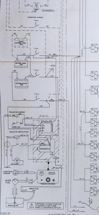

Togliendo il rele parallelatore ho visto che il b+ con cavo sezione 10mm2 va al "30" del parallelatore e esce dall' "87" sempre con cavo 10mm2 verso lo staccabatterie dei servizi...a questo punto credo che il B+ vada dall'alternatore allo staccabatterie della BM...devo verificare (Allego foto impianto)
Si sono stato poco chiaro, ora non ho il pannello (a breve arriverà) e il DCDC essendo attaccato alle BS alimenta 2 led che rimangono sempre accesi, uno è lo stato batteria l'altro il tipo, mi chiedo quanto possono consumare due led (leggevo milliampere) e se lasciati per un mese accesi possono scaricare anche se di poco la BS.

Ah avevi un parallelatore intelligente tipo il Cyrix (o un relais di cui ignoro la marca / vendor ma non credo roba inventata dal cantiere).
Credevo un separatore di altro tipo (ma lo avevi anche detto).
Devi capire bene come funziona questo parallelatore che non vorrei ti attaccasse la BM presupponendo di avere sempre il BS (boh) al consenso del D+ (tramite il RELAIS DE CHARGE). Non riesco a leggere schema sua interezza e non conosco cosi' tanto elettronica da avere casistiche complete [solo robe dove ho messo mano quindi ... fidati il giusto !]).
Nel qual caso (sia attaccato solo al BS di norma) va "bypassato" inesorabilmente altrimenti rischi che staccando il BS (che non c'e' piu' se non ho capito male) ... si brucia alternatore.
Questo e' il classico caso in cui una "conservazione" (io son per togliere e semplificare si era capito) va fatta a modino (con cognizione di SCHEMA e di cosa c'e' in effettivo che potrebbe pure non corrispondere) perche' il rischio di incasinarsi e' molto concreto.

Il relè è un semplice relè attivato da d+.
Togli il relè. Il filo che andava al contatto 30 lo metti sull'input del dcdc (arriva dal B+).
Il filo sul terminale 87 è invece l'output del dcdc (va alla batteria servizi).
Il filo che arriva dal D+ lo metti sul terminale del dcdc dedicato al D+ (che era sul terminale 86). Lascia stare il manuale: il D+ è il modo migliore di attivare il dcdc. Il meccanismo di "sentire la tensione" è un accrocchio.
Finito.
In questo modo puoi tenere collegato anche il caricabatterie alla batteria servizi senza conflitti.

Nono normalissimo rele della hella, infatti non riesco a capire bene come sia collegato tutto. Ti mando il formato completo dell'impianto elettrico...cosi per ctura persolane?

Ce l'ho già. Non era un'ipotesi, erano le istruzioni per montare il dcdc sulla tua barca.
