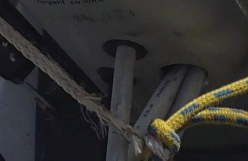

mi hanno passato un cavo aggiuntivo nell'albero per il radar, passando in un foro gia esistente alla base dell'albero dove passava gia un altro cavo. Prima il foro era protetto ai bordi da una guarnizione/passafilo , in modo che l'alluminio non potesse rovinare il cavo. Ora i due cavi passano senza alcuna protezione passafilo che penso hanno tolto per problemi di diametro del foro per fare entrare due cavi invece che uno. cosa posso mettere per proteggere i cavi che sia esteticamente decente? ho il problema che non posso certo sfilare i cavi per infilare qualcosa. Inoltre mi chiedo, ma l'acqua che sicuramente entra dentro l'albero da sopra nelle aperture delle drizze ma anche in questi fori per i cavi, da dove esce? (barca Dufour 41 Classic) ci sono fori di drenaggio che ora non ricordo di avere mai visto? metto una foto, il foro è quello in basso a destra.
Puoi estrarli di qualche cm e avvolgerli, prima singolarmente e poi insieme con del nastro autoagglomerante che sigillerà anche il foro oltre a proteggere le guaine dei cavi.
l'acqua se albero passante arriva tutta in sentina
albero appoggiato, ma non ho mai visto fori di drenaggio, come funziona in genere?
se appoggiato da qualche parte al piede in basso un uscita deve esserci
La scorsa primavera ho ripassato tutti i cavi dell'albero sotto coperta mettendo dei passacavi Scanstrut. Per la parte di cavo che dal piede d'albero arriva al passacavo ho messo una guaina termorestringente bella grossa in modo da dare ulteriore protezione ai cavi. Io ho messo i passacavi rotondi. In uno ho passato due cavi praticando 2 fori nella "gomma" centrale del passacavo. Stringendo bene il tutto, in un anno non è trafilata una sola goccia di acqua (e sono installati orizzontali sulla coperta). Estremamente soddisfatto della soluzione adottata e del prodotto di ottima qualità.
