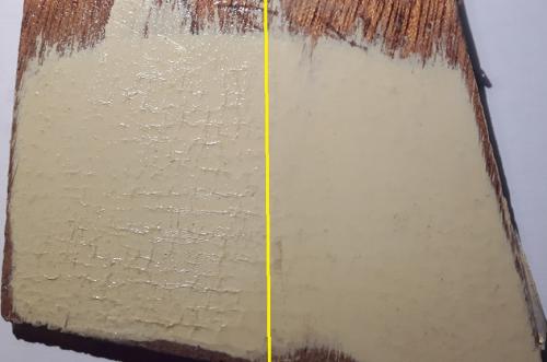

Ieri ho riapplicato l’epossidica sopra lo smalto che avevo carteggiato (parte destra) e dopo una notte sul termosifone lo smalto non si è mosso mentre l’epossidica è completamente asciutta. Oggi darò la seconda mano e domani la terza.
Sembra un risultato molto incoraggiante se si considera che l’applicazione epossidica precedente (parte sinistra) aveva creato la reticolazione dello smalto dopo circa un’ora quando era ancora fresca.
Questo sembra avvalorare la teoria che martedì lo smalto non fosse ancora ben asciutto e il fenomeno sarebbe probabilmente comparso anche applicando una vernice monocomponente di tipo diverso e incompatibile se applicata bagnato su bagnato.
L’altro campione, preparato mercoledì dal colorificio, resterà invece sul termosifone almeno fino a domani in modo da avere la certezza che lo smalto sarà ben asciutto prima di applicarci sopra l’epossidica per la prova finale.

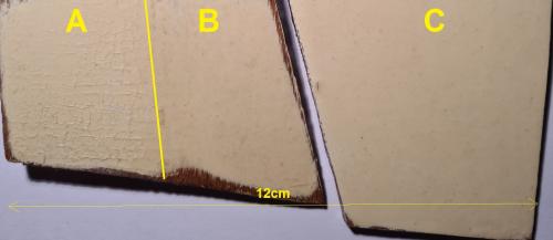

L’ultima prova ha confermato che c’è compatibilità tra smalto ed epossidica 100
Riepilogando: Parte A: I° campione su cui è stata applicata una mano di epossidica dopo meno di 24 ore dall’applicazione della I° mano di smalto e circa 12 ore dopo l’applicazione della II° mano
Parte B: I° campione su cui era stata applicata una mano di epossidica come nella parte A, poi carteggiato con applicazione di 3 mani di epossidica a partire da 2 giorni dopo l’applicazione della II° mano di smalto (puntini e aloni scuri sono semplice sporcizia che si è depositata quando l’epossidica era ancora fresca)
Parte C: II° campione su cui sono state applicate 2 mani di epossidica a partire da 3 giorni dopo l’applicazione della II° mano di smalto (punti e aloni scuri c.s.)
Per quanto mi riguarda è sufficiente così e posso ora procedere con il ciclo programmato. Comunque ho anche quasi mezzo barattolo di vernice poliuretanica monocomponente aperto ormai da tempo e che comincia a gelificare. Dovrebbe bastare per dare almeno una mano sopra l’epossidica così da aumentare la protezione anti UV anche se l'epossidica ha già il suo filtro anti ingiallimento. Insomma, verrà fuori un bel minchione di prodotti diversi Smiley30 1919 Poi, ovviamente, tra un lasso di tempo oggi indeterminabile, anche questo trattamento comincerà a mostrare segni di cedimento come succede a tutti i trattamenti. Ma questa vicenda sarà eventualmente l’oggetto della prossima puntata 32

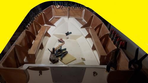

D’estate si rosolerà sotto il sole cocente della riviera romagnola ma credo che gli farò una copertura in tessuto da tenda. D’inverno ancora non ho deciso ma probabilmente svernerà in un angolo del garage appoggiata alla parete (essendo lunga 195 cm) Mi avevano anche suggerito di tenerla così, cioè con le parti aggiunte lasciate legno a vista: cosa che, vedendola con gli occhi di poi, non sarebbe neanche tanto male.
Questa soluzione estetica andava però decisa prima, in modo da uniformare i colori delle cordonature e degli stucchi con quelli del legno. Inoltre occorreva più precisione nel progetto e nell’esecuzione per realizzare incastri, giunti e collegamenti perfetti che poi non richiedevano ritocchi con lo stucco che si sarebbero comunque notati anche se realizzati con stucco colorato (praticamente tutte le parti in bianco che si vedono in foto e che si notano molto; nel reale risaltano ancora di più). Insomma, anche a scopo amatoriale e con l’occhio al portafoglio, qui si cerca di fare le cose ben fatte 3232
