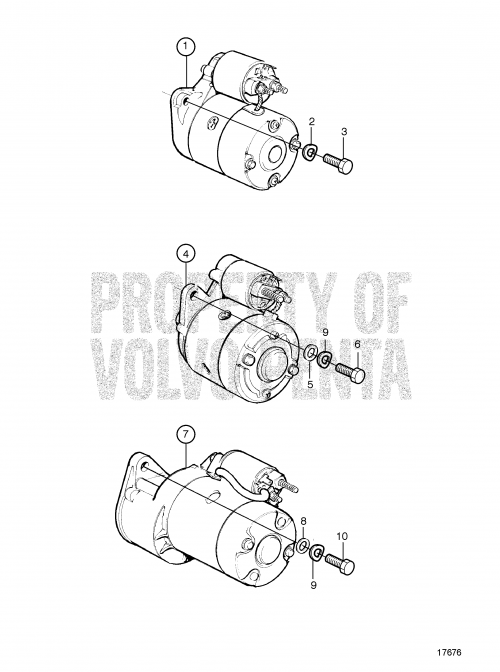

Vorrei manutenzionare il suddetto motorino nella foto quello piu' in basso,ma naturalmente Volvo ha camuffato bene i vari codici.Mi chiedevo se qualcuno sappia che modello sia ed eventualmente dove trovare le parti di ricambio che non siano Volvo.
E' un Bosh 50-20081 da quanto mi ero segnato a suo tempo

Per manutenzione intendo aprire il tutto e controllare che non ci siano parti usurate,da qui il sapere il modello aiuterebbe a trovare le parti da sostituire

Infatti quello di back up che ho montato ora e' Mitsubishi, quello che era su' e' di sicuro un Bosh ma non so' il modello, vorrei ridressarlo tutto e non e' solo questione di pulire o cambiare i carboncini, se si vuole fare un bel lavoro bisognerebbe trovare il kit apposito comprensivo dei mini cuscinetti dei planetari e le varie boccole che tengono centrato l'asse del rotore ecc..
