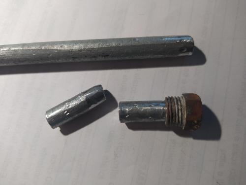

Una curiosità, gli zinchi del motore ad eccezione di quelli stampati di forma strana, li comprate originali, mercato parallelo, artigianali da tornitura?
Non vi piacerebbe un sistema che vi permetta di acquistare un tondo di zinco del corretto diametro e se non lo è, e al massimo doverlo sgrezzare con un flessibile o flex dir si voglia, infilarlo in quel buco e chiudere?

mi hanno dato 25mm di zinco+tappo in presunto bronzo da 1/4 NPT.!!!!, ho posto rimedio tornendoli, comunque non tutti hanno l'amico truciolatore, quindi? Nob sarebbe comodo/conveniente avere un sistema che eviti torniture e componenti dedicati?

A Chioggia si trova in vendita il tondo di zinco, nel mio caso da 20 mm., dal quale taglio il cilindretto che mi serve e lo infilo nel bullone portazinco. Per un tondo lungo circa 40 cm., due anni fa, ho speso 25 euro.

Si ma il codolo lo devi tornire per metterlo nel porta zinco giusto?
Siamo sicuri che non si stacchi dal bullone?
È da progetto così, BM, Nanni, scontato che ci deve essere interferenza nell'accoppiamento zinco/tappo.

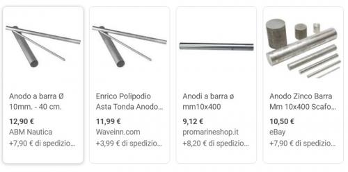

Pensavo che eravate più indignati nel spendere 8€ per un tondino di zinco lungo 25mm diametro10, ierisera ne ho fatti 7 con un barrotto grezzo e la mia domanda era rivolta a sondare un nuovo tipo di porta zinco dove veniva evitato qualunque lavorazione meccanica solo un taglio di seghetto infili e chiudi.
(20-09-2023, 19:56)Zafferano Ha scritto: Siamo sicuri che non si stacchi dal bullone?
Bisogna ribattere il codolo del zinco è pressarlo nel porta zinco.
(20-09-2023, 22:52)maurotss Ha scritto: Bisogna ribattere il codolo del zinco è pressarlo nel porta zinco.
Infatti. Il codolo entra a stento nel foro, bisogna togliere con la lima le piccole sporgenze della fusione. Poi lo si fa entrare con qualche robusta martellata. Mai uscito dalla sede, se mai qualche problema per togliere la parte residua quando è . se è consumato vuol dire che ha lavorato.

Vero, qualche martellata e si blocca. Se di sezione diversa non è necessaria una precisa tornitura è sufficiente rastremare/limare finché accenna ad entrare, poi si martella.
Per togliere i residui del vecchio dal cavo del tappo basta una morsa e un trapano/avvitatore.
Una volta inserito il zinco per toglierlo bisogna trapanare.
Dai commenti letti fin ora, mi sembra di capire che tanti accettano di acquistare l'anodo motore originale, molti si comprano il bartrotto di zinco su amazon e lo lavorano per incastrarlo nel tappo porta zinco alla bene e meglio, alcuni direttamente o indirettamente fanno tornire il codolo per ottenere lo stesso risultato.
