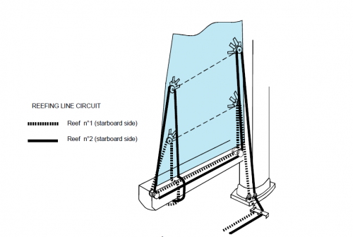

Per favore , mi traduci ""basta aver cura di non impicciare quando si monta"".[impicciare]. Hai forse idea se sul First 210, 200 all'interno del bona ci siano oppure no dei bosselli per facilitare lo scorrimento ? Hai delle foto del "circuito unico " di un qualsiasi First ? sarebbero molto gradite . Al di la di: a) quanto sia lunga la barca e B) grande (inferitura) la randa, mi pare che nessuno ancora abbia centrato l'attenzione sugli attriti. Forse mi spiego meglio con questa foto. Domanda: 1) La borosa (indicata in rosso) dovrebbe forse essere "angolata" ?
NOTA.Sul mio First 210 non credo proprio che fissero su randa i bozzelli. Qualche prova andrà pur fatta ! Ma Non trovo suggerimenti in tal senso ! Anche perchè cazzare come "un dannato" non serve a nulla ! E poi qualcosa si romperà !. Chiedo lumi

Sto confrontando due approcci diversi ! Considero anche questo, in quanto "basta utilizzare un cunningham per ciascuna mano di terzaroli, oltre alla solita borosa che mantiene la sua funzione tradizionale." Perchè: mantengo la trozza originale, senza sostituzione della stessa. Eseguire dei fori e mettere 2 rivetti non è difficile. In attesa delle mie foto i due esempi: Il sistema del "cunninghan, mi obbligherebbe, a forare la coperta col pregio di ridurre gli "attriti". Dico bene o fesserie. MENTRE il sistema borosa unica, mi pare mi obbliga cucire bozzelli sulla vela e quindi "andare-dal-velaio". Sistema + elegante e MENO invasivo. Dico bene o dico sbagliato ?
Nota! rammento che sul First il circuito semplice da varea della borosa riportato in bozzettoè interno al boma E poi c' è il tempo per fissare il tutto !

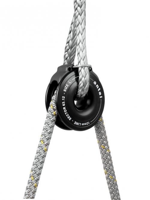

Nota. di mio punterei massimamento verso questa soluzione. alla brancarella aggiungerei un "qualcosa per ridurre gli attriti. Io non sono un ridder: sono solamente un velista di buon senso ! Aggiungo delle foto (non del mio first210), per miglio comprensione. Eviterei il passaggio della borosa attraverso il foro della brancarella. Aggiungerei un: A) un bozzello d.= 40 mm; B) un anello Antal
Sia A) sia B) li fermo nella brancarello con uno stroppo di fettuccia . Domanda : quale sistema potrebbe essere quello con meno "fastidi" ?

Cosiderato che la nuova bacchetta ha il circuito tradizionale per le mani, voglio realizzare almeno per la seconda mano la presa rapida dal pozzetto inserendo nuovo bozzello a piede albero e bozzello per ridiscesa sul punto di mura della mano. Che tipo di bozzello consigliate da mettere sulla randa non avendo il doppio anello ma singolo?
..per un Comet di 8 metri o un Grand Soleil 50 piedi?!? In linea di massima direi anello Antal, io da quando li ho scoperti li ho usati pure troppo (tipo per le scotte ma non sono proprio il massimo nelle manovre correnti) poi per il diametro dipende dalla barca..
Mariner 24 i randa 16 m2 aggiudicato anello Antal grazie
