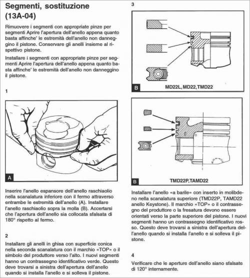

Da manuale di officina si vede che la fascia (lo chiama anello) rschiaolio ha una molla che immagino la spinge verso il cilindro, quindi si potrebbe ipotizzare che queste molle con il tempo si rompono o semplicemente con i depositi di incrostazioni si blocccano.
Stefano
