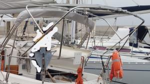

(17-01-2021, 11:42)kavokcinque Ha scritto: Pure parecchio brutto.
credo sia uscita cosi dal cantiere, non so chi l' abbia fatta la copertura... a occhiometro pareva bella tosta.
quindi da quanto leggo questo sistema è a rischio, 2 pannelli 100 watt peso kg 10 circa cad.
Nihil operis meminit
(17-01-2021, 19:11)Giuly Ha scritto: quindi da quanto leggo questo sistema è a rischio, 2 pannelli 100 watt peso kg 10 circa cad.
quel sistema diventa a rischio con le condizioni meteo.
sopratutto a rischiare e' il pulpito... ma saranno 20 anni che sta li immagino... aspetterei che venga giu da solo.
(17-01-2021, 18:54)ZK Ha scritto: credo sia uscita cosi dal cantiere, non so chi l' abbia fatta la copertura... a occhiometro pareva bella tosta.
No il roll bar brutto è quello nei rendering, quello della tua foto più o meno mi sembra ok.
Per esperienza mi sono convinto che le cose custom in a/inox vengono bene se fatte da professionisti. Costano come gioielli ma si fanno una volta per tutte e
sono esteticamente valide. Si vedono un sacco di accrocchi con tubi fini e giunti commerciali sulle banchine, accrocchi appunto.
(17-01-2021, 10:23)ZK Ha scritto: [hide][/hide]
il tubo piegato dal peso dell' acqua di una bella piovuta e' da 40mm
il roll bar e' in tubi da 30 mm... e forse ti fai un idea di come e' costruito il traliccio.
Grazie del suggerimento su come è fatto un traliccio. Non vedo però come possano basculare i pannelli su quel traliccio.
Partiamo dal concetto che il rollbar su cui lavoro ha la prerogativa di avere i pannelli basculanti.
Ovvio che se potevo lavorare su pannelli fissi avrei potuto rinforzare le due traverse unendole in una struttura a nido d'ape ma qui si trattava di incernierare i pannelli sulla traversa di prua e lasciare telescopica quella di poppa.
Il traliccio che hai indicato, se pure bello e robusto, non assolve a ciò che indico.
Gli unici esempi che ho trovato di pannelli basculanti, lavorano sempre su una unica barra aggiunta alle due traverse, con un sistema a mezza luna con rotaia posizionata sopra le traverse. Se devi variare l'angolazione, devi salire ad altezza pannelli e, con chiave inglese, sbullonare e stringere nuovamente, Smiley47 così su entrambe i pannelli.
Sistema oltretutto che mi pare precario visto che i pannelli si troverebbero agganciati ad una unica traversa al posto che a due. Questa sotto è la soluzione MPI

Se passate al porto di Rimini, di barche con pannelli fissati a tubi del 25 ce ne sono a decine.. alcuni molto simili al mio progetto, uno in particolare (il primo della raccolta sotto), è molto meno robusto del mio, non monta nessuna triangolo di rinforzo pur montando 3 pannelli simili ai miei e, penso sia fissato da parecchio.
Magari usano la barca come appartamento e non navigano ma qualche sventolata l'avranno presa anche loro.. Smiley33
