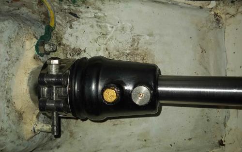

Buongiorno sono contro . misure quindi: cambiare la cuffia e non rischiare la sostituzione del pezzo con barca in acqua.
Raccomando un attento spurgo della cuffia ad ogni varo.
La cuffia si può ingrassare ad ogni alaggio.
Ultima cuffia sostituita nel 2021 dopo otto anni di lavoro e nessun problema, ma la precedente ho dovuto sostituirla dopo appena due anni forse per un cattivo ingrassaggio iniziale o cattivo spurgo ma iniziò a gocciolare così decisi di alare,e fare il lavoro con barca sulle fasce,circa 30 minuti per completare la sostituzione.
L'asse deve essere bloccato navigando a vela, invertitore e cuffia ringrazieranno.
Buon lavoro
#60
Ciao,
mi aggancio alla discussione in quanto il mio premistoppa ha iniziato a perder un po' d'acqua dopo l'alaggio che ho fatto per sistemare un passascafo (ho fatto correttamente lo spurgo dell aria dopo il varo).
Leggendo un po' in giro mi è venuto il dubbio di dover ingrassare con il grasso blu mediante uno dei due tappi. Qualcuno sa come funzionano e qual'è lo scopo dei tappi? Premetto che è stata fatta la sostituzione della gomma a settembre dello scorso anno dal precedente proprietario (ho visto il meccanico che la cambiava).
Grazie.Ciao.
