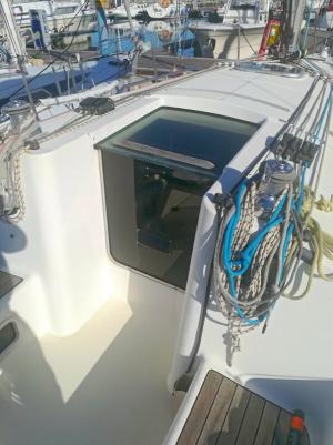

per la chiusura, ho bovinamente seguito quanto già in essere con la ghigliottina e cioè una serratura s' impegna in una feritoia fresata nello scorrevole; questo mi ha permesso di smontare la serratura presente nella tagliola e montarla sull' anta ottenendo (anche) un contenimento dei costi e di tempi di realizzazione.
riporto di seguito le foto delle modifiche apportate alle cerniere

Mah...vado controcorrente...ne è valsa la pena? Lo spessore, il colore, sta "lama" che sporge...mmmm...

il colore è lo stesso dei legni del pozzetto: tavolino, bastetti, tavoletta del fuoribordo etc Lo spessore è lo stesso del plexy preesistente, la sporgenza non è veramente tollerabile; poi, per carità, non pretendo che possa piacere a tutti; io ho trovato la soluzione molto comoda

i tambucci sono costruiti in modo da lasciare fuori l'acqua piovana. questo tipo di chiusura no. per tenere fuori l'acqua devi mettere una striscia di trasparente sulla fessura.

Magari lo scorrevole superiore copre molto le ante mettendo così al riparo dalla pioggia la feritoia tra le 2 ante.

(03-03-2020 19:49)Yoda Ha scritto:  Una possibile proposta ed una osservazione. La proposta riguarda i fermi: invece di usare delle clip o il semplice attrito dato dalla stretta del dado (che mi sembra una soluzione posticcia), perchè non usare dei poco ingombranti e funzionali bottoni magnetici? L'osservazione: dalle foto mi sembra che gli angoli alti delle ante sporgano rispetto alla sagoma della tuga. Temo che, se prima con la tagliola erano i mignolini ad essere in pericolo, adesso potrebbero essere i gomiti a non gradire quando si lavora ai winch delle drizze.

Indubbiamente il lavoro è fatto con cura e al meglio degli spazi a disposizione, però vorrei fare un attimo l'avvocato del diavolo.
Qualsiasi modifica mi venga in mente di fare sia sottocoperta che sopra, cerco sempre di immaginarmi il lavoro finito mentre, per caso, negligenza, sfortuna, mi tocca affrontare una buriana di quelle serie, di quelle, tanto per intenderci, dove non puoi permetterti di lasciare il pozzetto per più di 30 secondi (ad esempio per dare l'ultima occhiata sul cartografico appena prima di entrare in un porto sconosciuto).
Ecco, in un caso così temo mi pentirei di quei due spigoli sporgenti
