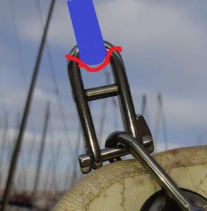

Salve amici,
riapro questa vecchia discussione per un parere
Il grillo a scatto è molto comodo per la drizza randa.
Il grillo a scatto senza traversino nei momenti meno opportuni (se aperto) si sfila dalla piomba/gassa e va a mare
Ma il grillo a scatto con traversino non ci sta sulla mia randa.
Pensavo allora di adottare una soluzione del genere:
Grillo lungo convenzionale (senza scatto) da tenere fisso sulla penna + grillo a scatto con traversino fisso su drizza.
Barca senza velleità corsaiole solo navigare bene veloci ed in sicurezza.
Che ne pensate? Ci sono alternative che mi sfuggono in questo momento?
Forse il grillo lungo va messo a testa in giu'?
Grazie e Buon sabato
BornFree

Basta fare una legatura e in acqua non finisce.
La vela èun'opppppppinione.

(30-01-2021, 19:22)BornFree Ha scritto: Salve amici,
BornFree
Grillo a scatto con traversino da 8. Ne ho uno della Wichard e la randa è come la tua....

Bullo perdonami ma non ho capito
(30-01-2021, 20:04)bullo Ha scritto: Basta fare una legatura e in acqua non finisce.
#49
[hide]https://www.animatedknots.com/halyard-hitch-knot[/hide]
#50
guarda che bel disegnino 19
#51
Se lo leghi come nel disegnino sopra forse ti basta un grillo, non due.
Non mi preoccupa perdere il grillo se si aprisse ma e' che la randa viene giu' e la drizza rimane su. Non mi e' mai successo, ma se capitasse in mezzo al mare sarebbe proprio disdicevole. Forse per le navigazioni lunghe, notturne, metterci un cordino appena appena un po' lasco cosi' se succede il guaio non ha bisogno di reggere tutta la tensione ma giusto il necessario per tenere la drizza collegata alla penna cosi' tiro giu' e riparo. Lo so' paranoie, ma Murphy e' sempre in agguato...
[hide][Immagine: .][/hide]
#52
@Crafter - L'amico non si preoccupava di perdere il grillo perchè si apriva da solo ed in questo caso ci sarebbe stato il pericolo della randa che viene giú e la drizza resta su.
L'amico lamentava che il grillo con il traversino non arrivava a chiudersi sulla penna della sua randa ed aveva paura che, usando un grillo senza i traversino il quale impedisce alla redancia della drizza impiombata di uscire, una volta che questo grillo senza traversino fosse stato aperto a randa calata e magari per spostare la drizza altrove, durante questo spostamento il grillo si possa sfilare dalla redancia e cadere in mare.
#53
Questo è da 6? Probabilmente quello da 8 è più lungo e risolve.
Ovviamente con traversino.

Credo anche io che un 8 ci stia, oppure un grillo semplice piu' lungo e in questo caso se la redancia della drizza e' troppo grande e non ci si sente sicuri neanche con la legatura del disegnino, allora si puo' fasciare redancia e grillo con nastro auto amalgamante.
Comunque, se il grillo lo perdo io quando ce lo ho in mano per mettere la drizza dalla penna a un'altra parte, e' colpa mia. Se il grillo si apre quando la randa e' a riva e' colpa di Murphy, e io Murphy in barca provo a tenerlo il piu' lontano possibile. 19
