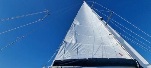

Riprendo questa discussione per chiedere il vostro parere su questa randa ed in particolare un consiglio su come togliere quelle pieghe che dalla bugna (!) partono radialmente verso l'albero. Si possono togliere/ridurre o è un difetto della vela? Grazie a chi vorrà esprimere il Suo parere.
magic.
#72
le stecche troppo tesate forse
#73
Da incompetente:
borose tese o pesanti con vento leggero (le ho sostituite più sottili in dyneema).
Stecca bassa lenta.
Mi sembra anche un scambio delle borose in varea, o forse solo un effetto ottico.
#74
(02-11-2021, 21:22)sergiot Ha scritto: ... un consiglio su come togliere quelle pieghe che dalla bugna (!) partono radialmente verso l'albero. Si possono togliere/ridurre o è un difetto della vela?
Non si possono "togliere".
Derivano dal fatto che le linee di forza che si diramano dall'angolo di scotta sono radiali, mentre il tessuto è orientato perpendicolarmente alla balumina e dunque la trazione avviene sulla diagonale (bias) del tessuto.
Finchè il finissaggio tiene incollati i fili tra loro il tessuto rimane piano, quando cominciano a slittare si creano le onde.
Per capire prendi un tovagliolo e tiralo prima nel senso degli orli, poi in diagonale e vedi le differenze.
Per ovviare al "problema" si debbono fare i rinforzi radiali ed estenderli molto per arrivare dove gli sforzi siano meno concentrati, ma allo stato attuale delle cose non puoi far nulla se non guardare altrove 32.
#75
Grazie Albert almeno così mi rassegno. Pensi che sarebbe legittima una lamentela con il velaio?
accidenti la vela è quasi nuova!
magic.
#76
(03-11-2021, 17:25)sergiot Ha scritto: Grazie Albert almeno così mi rassegno. Pensi che sarebbe legittima una lamentela con il velaio?
Puoi cominciare mostrandogli la foto e chiedendogli spiegazioni ........ e in base a quel che ti risponde poi farai le tue considerazioni.

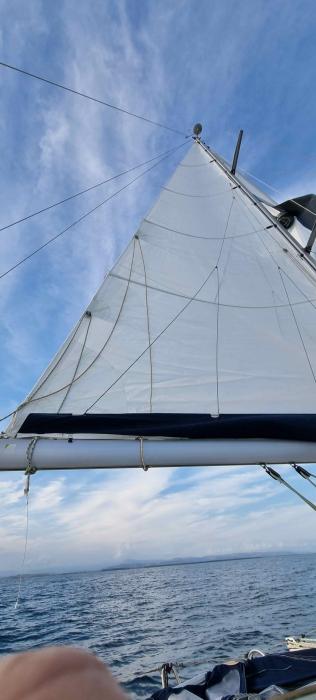

Scusa Albert Aggiungo solo una piccola richiesta .
Ma se allenta il punto da dove parte la trazione diagonale ( il punto di scotta / varea) le pieghe potrebbero allenarsi?
(Spes ultima dea anzi speranza vana perché non mi pare sia già tanto in tensione sigh!)
magic.
#78
(03-11-2021, 18:33)sergiot Ha scritto: Scusa Albert Aggiungo solo una piccola richiesta .
Certo, se laschi la scotta e riduci la tensione il tessuto che è elastico potrebbe anche recuperare la sua forma originaria ........ ma se non cazzi la scotta, a cosa ti serve la randa 32

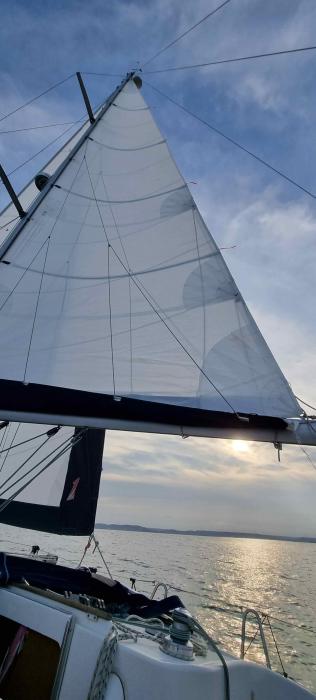

#79
ecco come si presenta oggi.
Ho mollato tutto.
forse le stecche si possono allentare ancora.
Le pieghe radiali dalla bugna non si vedono più.
Anche Cazzano la scotta randa le pieghe non compaiono più.
...'nsomma non credo che la butterei ;-)
magic.
#80
(11-11-2021, 21:23)sergiot Ha scritto: ecco come si presenta oggi.
Ho mollato tutto.
Le onde radiali non dipendono mai da un eccesso di tensione delle stecche, anzi.
Forse all'epoca della prima foto avevi preso una mano di terzi e avevi un po' stirato il tessuto ed ora è ritornato elasticamente nella sua forma originale.
La differenza più evidente è soprattutto la luce con cui hai fatto le foto 32.
Nella prima avevi la luce radente che evidenziava con le ombre le onde sulla vela, in queste due ultime foto sei in controluce e penombra e le eventuali onde non vengono esaltate .........
Comunque non buttarla 32, quelle "waves" sono abbastanza normali nei dacron basici.
