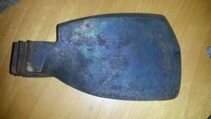

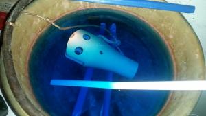

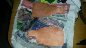

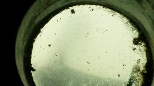

Riprendo la discussione perché finalmente sono riuscito a trattare l'elica con ramatura mediante elettrolisi e successiva ossidazione ad di ossido di rame.
Dopo averla smontata e pulita, l'ho sottoposta ad elettrolisi utilizzando una vecchia batteria con opportuna resistenza. La soluzione è costituita solfato di rame (si trova facilmente in agricoltura come anticrittogamico) e acido solforico (utilizzato come disgregante in idraulica) opportunamente diluito. Come anodo (polo negativo) ho utilizzato una vecchia pentola di rame (di nascosto dalla moglie), mentre al polo positivo ho immerso l'elica sospendendola ad un filo di rame (fig 1e 2). Da color bronzo si è ricoperta di uno compatto strato rosa di rame ( fig 3). Per accelerare la formazione dell'ossido di rame responsabile dell'azione antivegetativa, ho immerso l'elica in una soluzione di permanganato di potassio (KMnO4 energico ossidante reperibile in farmacia) in ambiente acido con acido solforico molto diluito. Dopo un paio di giorni sulla superficie si è formato uno strato nero di ossido di rame (fig 4). Ho quindi sostituito in acqua una max pro non trattata e per il momento è ancora pulita e senza incrostazioni.
Francesco

Devo fare alcune precisazioni:
• confesso che l'dea di depositare il rame sul bronzo per elettrolisi non è mia, l'avevo presa da un sito inglese e su questa base avevo trattato l'elica della mia precedente barca. Messa in acqua però mi sono accorto che l'ossido di rame nero si formava troppo lentamente e sul rame si attaccava di tutto più o meno come se non ci fosse antivegetativa.
• ho quindi cercato un metodo per ossidare il rame, mi sono ricordato che il permanganato è un energico ossidante ed infatti immersa l'elica in una soluzione acida di permanganato dopo 2 giorni si è ricoperta di ossido nero.
• l'ossido di rame si è formato all'esterno, al di sotto rimane uno strato di rame elettrolitico che ossidandosi man mano dovrebbe garantire una lunga durata come antivegetativa, come esattamente avviene per la coppercoat, solo che in questo caso non c'è resina epossidica che facilmente si stacca e non c'è nemmeno bisogno di scartavetrare per la attivazione
• lo spessore di rame dipende dal tempo e dalla corrente di l'elettrolisi ma è comunque piccolissimo e non interferisce sugli ingranaggi quindi si può usare anche con eliche non fisse
• corrosioni non si verificano purché sia sempre presente lo zinco sull'asse o sulla stessa elica
