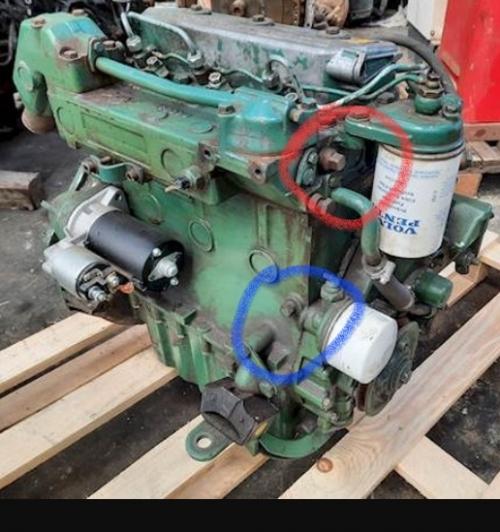

Ma nel Volvo Penta 2003 con scambiatore di calore (raffreddamento indiretto) dove si trova lo zinco??? Qualcuno che ha una foto del punto preciso in cui si trova??
(07-05-2022, 22:10)kevlar69 Ha scritto: Ma nel Volvo Penta 2003 con scambiatore di calore (raffreddamento indiretto) dove si trova lo zinco??? Qualcuno che ha una foto del punto preciso in cui si trova??
Bullone in ottone con testa QUADRATA. Controlla dietro l'alternatore o a sinistra del filtro gasolio.
Vedi foto.
Sul 2003T, che nasce con circuito scambiatore, ho cercato lo zinco per diverso tempo chiedendo anche a Volvo, letto manuali, forum anche americani, etc.
Lo zinco viene ovviamente usato per il 2003 (non turbo) nei modelli senza scambiatore ed è nella posizione indicata nel post precedente.
Quando c’è lo scambiatore, non c’è più zinco ed il liquido ha la normale funzione di anticorrosivo.
Allora ... fatte un po' di foto alla "carcassa".
Confermo che l'intercapedine dove e' avvitato il tappo laterale (quello nella foto precedente in blu, non dello zinco evidenziato in rosso, che e' sulla testata) e la valvola di drenaggio del basamento sono comunicanti (e non poteva certo essere altrimenti).
C'e' un bello spazio di almeno un paio di cm buoni ...
Nel tappo (quello a meta' altezza da dove ti sono usciti i 3 lt di acqua), alla mia vecchia carcassa, era stata applicata una valvola a farfalla (segno che lo svuotamento veniva fatto spesso dal precedente proprietario).
Dai buchi sulla testata si accede all'intercapedine abbastanza bene (ci ho infilato un tubo di gomma di 20 cm ca.) e, da questi, e' sicuramente possibile ripulire fino a far sbloccare la valvola di drenaggio (nel mio mi sembrava di vederla ... ma c'era parecchia ruggine).
Importante : lo puoi fare senza sbarcare il motore ("solo", che non e' poco, togliendo la testata).
Nella testata, all'interno, c'e' un "flauto" che necessita di pulizia con acido (non son riuscito a capire se puo' essere tolto ... forse si ma non so se vale la pena).
Qui vedi le foto fatte stamani : [hide].[/hide]
Dimmi se hai bisogno di chiarimenti o altro (aehmm ... spero tu non mi chieda di rivedere qualcosa sulla "carcassa" perche' ... e' sepolta in garage ... ahahah)
(08-05-2022, 12:49)... Ha scritto: Allora ... fatte un po' di foto alla "carcassa".
Confermo che l'intercapedine dove e' avvitato il tappo dello zinco e la valvola di drenaggio del basamento sono comunicanti (e non poteva certo essere altrimenti).
Nel buco dello zinco (quello a meta' altezza da dove ti sono usciti i 3 lt di acqua), alla mia vecchia carcassa, era stata applicata una valvola a farfalla (segno che lo svuotamento veniva fatto spesso dal precedente proprietario).

Ho corretto il msg precedente perche' il blu non e' tappo dello zinco (quello e' il rosso). Prego rileggere il msg #146.

(08-05-2022, 13:15)... Ha scritto: Ho corretto il msg precedente perche' il blu non e' tappo dello zinco (quello e' il rosso). Prego rileggere il msg #146.
