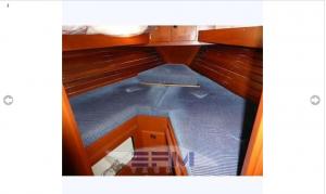

Per rispondere un po' alla problematica delle doghe e delle intercapedini, posto sotto la foto di un Halberg Rassy , prendo loro ad esempio perche' sono barche che nascono per il freddo e quindi questo tipo di problematica l'hanno affrontato da tempo . risolto.
Come si vede dalla foto ci sono un paio di millimetri di spaziatura tra una doga e l'altra.
