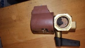

Ho avuto anch'io problemi di morchia nel serbatoio, con la barca "nuova" appena comperata nell'estate del 2013. Era rimasta ferma sull'invaso per qualche anno ed io non avevo esperienza di motori Diesel, venivo dal mondo del due tempi a benzina che per farlo partire bastava pulire la candela.
Ho risolto più o meno come hanno già spiegato altri mettendo un tubo dal filtro direttamente dentro al serbatoio. Per la diagnosi del problema mi sono fatto aiutare da amici più esperti via telefonino. All'epoca (era la mia prima uscita con Orion) non avevo un prefiltro di ricambio ed il prefiltro che c'era era totalmente otturato. Fortunatamente il proprietario precedente aveva lasciato un tubicino di diametro acconcio e lunghezza sufficiente.
Ho svuotato il serbatoio e l'ho pulito come meglio ho potuto, cambiati filtro e prefiltro ed ho aggiunto un biocida al gasolio ad ogni pieno. Da quella data ho sempre cambiato filtro e prefiltro ad ogni stagione e non ho avuto più problemi... fino all'estate dell'anno scorso. In navigazione nel golfo del Quarnaro il motore si è spento e stavolta non ci ho messo molto a fare la diagnosi corretta. Ho ritirato fuori il vecchio tubo ed ho ripetuto la procedura adottata nel 2013 per arrivare in porto a Lussino. Lì ho trovato un meccanico che ha controllato il prefiltro ed ha provveduto alla pulizia del fondo del serbatoio (che era pulito) con una pompa asprirante portatile di sua costruzione. Il motore è partito subito ma dopo qualche minuto si è spento per mancanza di gasolio (ormai lo "sento" a orecchio). Ho insistito allora per farmi TOGLIERE il l'elettrovalvola d'intercettazione del gasolio (che è avvitata direttamente su di un raccordo saldato sul serbatoio) ed ho così risolto il problema. Lo avrei risolto da me ugualmente se avessi avuto un "nipple" per eliminare la valvola ma a bordo non lo avevo. Il meccanico della marina comunque è stato gentile e rapido a risolvermi il problema ad un costo che ho ritenuto molto contenuto.
Arrivato a casa quest'inverno ho controllato per bene l'elettrovalvola e dentro vi ho trovato questo:
Purtroppo a elettrovalvola aperta non è possibile passarvi uno scovolino o un curapipe per pulirlo. E' una specie di stucco nero, mi sa che stava lì da tempo immemorabile aspettando il momento giusto per intervenire a bloccare tutto.
Ho comperato un elettrovalvola nuova ma non so se la rimetterò. L'alternativa sarebbe metterla DOPO il prefiltro ma ci penserò quest'inverno. Morale: state attenti anche alle elettrovalvole se sono fatte (ed installate) come la mia.
