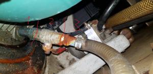

Ho visto un bel po di corrosione sulla presa a mare del motore.
Vedo la presa è composta da tre elementi.
Non riesco a capire come è fatto l'elemento numero 1 sul piede, non vedo filettature e o capisco che materiale sia e mi pare abbia una corrosione diversa dagli altri elementi.
C'è da dire che la dove la barca ormeggia ci sono enormi correnti galvaniche per cui imputerei a quest'ultima la corrosione. Però noto che l'elemento centrale no2 non presenta corrosione come il resto.
La presa a mare è originale volvo o no?
e sopratutto potrei montare una valvola in composito invece di una metallica?
L'ELEMENTO 1 e' svitabile, tant'e' che e' a catalogo Volvo Penta (www.marinepartseurope.com). E' originale Volvo in bronzo.
ELEMENTI 2 e 3: secondo me, nel tempo, hanno cambiato la valvola a sfera (sostituta, forse, con una in ottone) e il nipple di collegamento al tubo (pure lui in ottone).
La FASCETTA e' acciaio 304 (o forse ancora peggio, spero non Lidl) che non va bene per il mare.
Spero di esserti stato di aiuto.
Concordo con Bob. Due anni fa ho cambiato tutto, nipple, valvola e portagomma con materiale originale Volvo. Costoso. La valvola, ho indagato poi, è classificata per alte pressioni. Cmq la valvola originale Volvo che ho tolto non era certo messa male come la tua. La Trudesign non era entusiasta del collegamento metallo plastica mi sembra per diverse possibili dilatazione di materiali differenti. Per cui sono rimasto sul tutto metallo. Vedo che anche membrana è raccordi filtro gasolio non son messi molto bene, magari scofana tutto e fai una bonifica totale. Sui tubi ci vanno due fascette per sicurezza, ovviamente infilando bene il tubo nel portagomma, non cosi' come in foto.
Concordo sul cambiare tutto ma a naso credo che quell' orrore è solo frutto di minimo ma annoso trafilamento tra tubo e portagomma
io non concordo affatto.
per me (ho lo stesso sd) il tutto è solo "sporco" di ruggine trafilata dalla giunzione portagomma tubo.
la valvola 2 cosi come il portavalvola 1 dovrebbero essere di bronzo (quelli originali lo sono e per quelli che hai vedi i dati di targa stampati a rilievo su), e se non sei in acqua, toglili, puliscili per bene e vedrai che in mano ti Piccoletto nuovi. cambia solo il portagomma 3 se, dopo pulitura, ti sembrerà di ottone virato a rosso e non di bronzo.

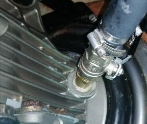

Questo il materiale originale Volvo montato da due anni.
(25-03-2021, 20:27)santicuti Ha scritto: io non concordo affatto.
Una presa a mare non si cambia spesso ma da come si vede dalla foto io cambierei tutto
ed un problema in meno nel prossimo futuro.
Consiglio economico ma a mio personale parere discutibile su un particolare che se non efficiente potrebbe trasformarsi in una via d'acqua.
Putroppo escludendo un cambio presa a mare con barca in acqua con questo orrore ci dovrò convivere almeno fino a dopo . pero il portagomma 3 posso gia cambiarlo.
Parte del trafilaggio di ruggine sicuramente viene dal porta gomma 3 e si vede la ruggine che cola sulla maniglia della valvola 2, e poi giu sulla membrana. Però mi intimoriscono un po quelle efflorescenze sul raccordo 1 che in effetti sembra originale come quello di kavokcinque.
Stagione prox cmq pensavo mi metterla in secco in inverno per qualche mese e fare un po di lavori, per cui tutto è rimandato..

Si sicuramente c'è da mettere le mani un po su tutto li.

(25-03-2021, 23:11)gava Ha scritto: Putroppo escludendo un cambio presa a mare con barca in acqua con questo orrore ci dovrò convivere almeno fino a dopo . pero il portagomma 3 posso gia cambiarlo.
tu farai certamente quello che riterrai opportuno, e però è sempre bene fondare le proprie scelte su dati certi e non su sensazioni ... quest'ultime spesso sono foriere di percorsi accidentati.
Ad esempio quello che tu vedi negativamente come efflorescenze o "verderame" sul raccordo 1 che hai, che è quello originale, non è un sintomo di cattiva manutenzione o di stato degradato, anzi.
spesso ti sarà capitato di vedere per strada all'aperto delle sculture in bronzo, e spesso (quando non protette da lacche e vernici) le avrai viste verdastre (come tutti i monumenti ai caduti seri fatti in bronzo che stanno da centanni in tutte le città).
ora quel verde è un buon segno per il metallo in specie, vuol dire che si è attivata la fase di "passivazione" e cioè una forma di corrosione superficiale del bronzo, limitata a pochissimi micron e compattissima, che impedisce all'ossigeno di entrare in profondità e continuare a corrodere.
in poche parole ebbuono.
poi all'occorrenza, se si ha timore, si può anche cambiare tutta la barca ogni 5 anni.

Fai attenzione se ti accingi a metter mano sul portagomma, di solito sono in ottone e diventano, causa il ridotto spessore, molto fragili. Personalmente mi si è sbriciolato in mano, sul banco del ricambista, un portagomma di una valvola della barca di un amico che non sembra neanche in pessimo stato.
PS:
le valvole 1140097 del saildrive, a differenza del manicotto di collegamento 1, genericamente sono nichelate (ndr color zincato/argentato, fai caso a quella di kavok che è più nuova), e cioè ci hanno aggiunto un cappotto di nichel per migliorare la protezione dalla corrosione, cosa che adesso, nel tuuo caso relativo al manicotto 1, fa egregiamente lo stato passivato verde superificale

Quindi la mia valvola non nichelata è originale ma "versione" vecchia giusto?

mmmh in caso faccio il cambio a valvola chiusa ma se mi si briciola poi non posso piu aprire la .:
dovrò fare ultra attenczione anche perchè l'alternativa è lasciare cosi fino inverno prox...

non ho idea, dalla foto non si riesce a distinguere, se originale potrebbe essere nichelata e sporca (giallastra) oppure non nichelata ma sempre in bronzo: la mia ad esempio non è nichelata

verissimo che ti si puo sbriciolare in mano, ma detto questo fai quello che ha minor potenziale disastro: se la barca è in acqua, visto che non è soggetto a sforzi colossali, tienilo così come è ... se cerchi di svitarlo e sostituirlo ti si potrebbe romper e con vari casini nella sostituzione e blocco barca, se lo lasci così fino a prox alaggio, se ti si rompe chiudi valvola e vai a passo precedente, se non ti si rompe arrivi ad alaggio
(25-03-2021, 20:45)kavokcinque Ha scritto: Questo il materiale originale Volvo montato da due anni.
Posso chiederti cosa hai messo nel filetto collegato al piede?
Intendo il primo nipple attaccato al piede (poi segue valvola e, dunque, nipple portagomma).
Io avevo pensato di metterci SOLO canapa e pasta verde.
Grazie.
Lo ho fatto fare, per prudenza e risultato sicuro, al meccanico che ha usato un sigillante liquido, mi sembra della Loctite.
