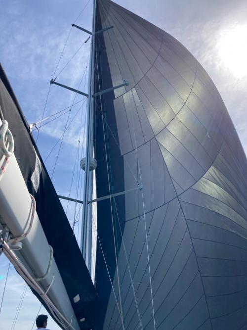

Oggi sono uscito con circa 8-8,5 di two, ho provato il code senza stringere troppo, 58° apparente (100° circa reali), camminavo a 7,4, l'apparente segnava 10aws.
Mi sono messo sotto all'albero a guardare da varie angolazioni, francamente mi sembrava drittissimo.
