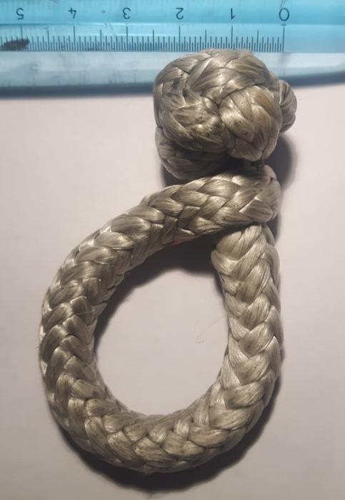

Ho questa scotta da 12 in poliestere prestirato a doppia treccia che vorrei utilizzare per le scotte del genoa. Ho lo stralletto e le gasse danno molto fastidio, per cui volevo utilizzare un grillo tessile.
Dato che non sono riuscito a impiombarla, e dato che non l'ho ancora tagliata in due, pensavo di fare il grillo tessile più lungo del solito e utilizzare il nodo bandiera per legarlo al centro della scotta, evitando le piombe. Purtroppo questo nodo tiene se scivola se tirato dal capo sbagliato, sapete come potrei fare per collegarlo?Questo contenuto non e' visualizzabile da te Ospite. Se vuoi vederlo, REGISTRATI QUI .
Ps: quello in foto non è il grillo Tessile che utilizzerò, è solo per spiegare il concetto

CMV88, Non sono riuscito a impiombarla perchè la calza è molto rigida, ho provato con due fid di diametro diversi ma non passavano, ho concluso che ci vorrebbe un soft fid, se ho tempo e voglia me lo costruisco e ci riprovo.
I grilli in dyneema e le piombe invece mi riescono piuttosto bene, ho scritto che quello in foto non è quello che userei.

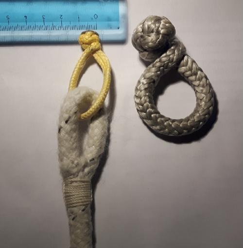

Qui a casa mia una gassa annodata su scotta da 10 (diconsi dieci) mm, che uso sul catamarano, fa quasi 40 mm e quasi 30 mm il nodo di arresto del missionario. Boh! Forse parliamo di nodi diversi oppure non ho capito il senso dell’osservazione Smiley9
Stessa scotta da 10 mm con grillo in tessile dyneema da 3 mm su gassa impiombata (il grillo grosso a fianco è quello della foto precedente con d 8 mm)

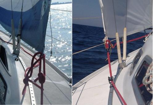

Razzolando nel mio archivio ho trovato il sistema di gasse annodate (a sinistra) lasciatomi in eredità dal precedente armatore (2007) che poi ho pensato (probabilmente sbagliando) di sostituire con il sistema di gasse impiombate + grillo tessile che si vede a destra e che uso tuttora (scotte e grillo sono ancora quelle). La cimetta gialla che si vede nel nuovo sistema a destra serve per legare il fiocco avvolto prima di metterci la calza (le scotte vengono tolte e riarmate ogni volta).

Allora, avevo detto che mi sarei arreso all utilizzo delle gasse e stavo già per tagliare in due la scotta blu, quando mi è venuta una idea: farò il nodo bandiera (magari doppio) al contrario di come lo avevo fatto nella prima foto, cioè tengo fermo il grillo tessile e realizzo il nodo usando come corrente la scotta di genoa. Già che mi trovo lo faccio doppio.
In questo modo il grillo non scivola perchè è tirato contemporanemente da entrambi i lati e la scotta non scivola perchè si strozza su se stessa. Tanto per capirci, nella foto la sotta bianca azzurra sarà il grillo in dyneema da 6 e la scotta bianco rossa sarà la scotta del genoa.
Sono quasi certo che non scivolerà più e che avrà la stessa scorrevolezza sullo stralletto della bocca di lupo.
Limpigliamento delle Gasse non è causato tanto dalla dimensione del nodo, Ma dalla posizione di essi rispetto alla bugna. Con questo tipo di nodo, lo stralletto vede solo l'incrocio delle due Scotte, il nodo è oltre questo incrocio ed è protetto dallo strusciamento sullo stralletto, non so se mi sono spiegatoQuesto contenuto non e' visualizzabile da te Ospite. Se vuoi vederlo, REGISTRATI QUI .
