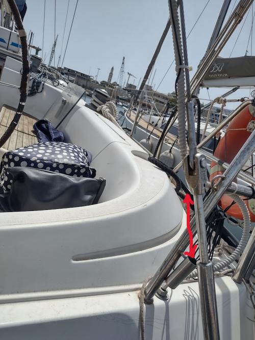

circa il mollare: ho il belin a patta d'oca, su uno dei due 'attachi' a poppa, ho un 'coso' in cui infilo la maniglia del winch e girando tira o molla, diciamo che mollare/cazzare per me significa dare 8 giri completi di maniglia. saranno 10/12 cm di escursione sul ramo dove è montato il "coso"? dopo verifico meglio faccio la prova. cmq l'escursione possibile è questa in foto:

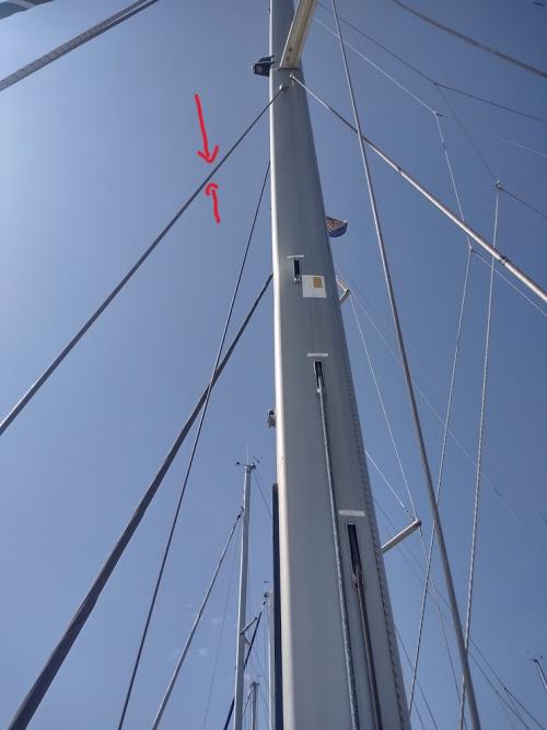

qui è come me lo ha dato il proprietario ed era mollato abbastanza, da questa posizione in foto io ho solo che cazzato quando parto, e poi rimollato quando rientro in porto, sempre 8 giri, che portano a chiudere l'escursione possibile a 4/5 cm dal fine corsa. Probabilmente se sono mettiamo 10/12cm di differenza tra il mio cazzare e il mollato sul cavo che scende sdoppiato dalla patta d'oca, forse essendo a patta d'oca i cm reali in alto sono 6/7cm ad occhio? troppo pochi? mollo di piu? è che in navigazione un giorno si è incastrato il rollafiocco, stavo a palinuro, il vicino di barca mi ha detto che a guardare sembrava tutto troppo lento, lo strallo davanti insomma dondolava un po troppo (catenaria si dice?), per cui da quel giorno l'ho teso un po di piu il belin, ma sempre nell'ordine di pochi cm... (poi il problema del rollafiocco era che la girella in alto non girava bene, ho calato il genova, messo su un po di WD40, ritirato su, ed ha ripreso ad andare bene) per le sartie, forse ho sbagliato il termine, sono quelle basse a proravia sotto le prime crocette, il tipo diceva che è cazzata a ferro, troppo secondo lui:

Il coso si chiama belin. Il cavo è il belin. Da come descrivi vari aspetti del rig della tua barca è evidente che non sei esperto. A parte le indicazioni che puoi avere qui, secondo me dovresti cercare un buon rigger che venga in barca e verifichi un pò tutto l'armamento. Magari che esca anche un paio di volte con te in modo che ti dia indicazioni operative (alcune regolazioni cambiano secondo andatura e intensità del vento). Non vorrei essere frainteso, tutti qui sul forum abbiamo imparato un mucchio di cose da altri più esperti, quindi fai pure tutte le domande che vuoi, riceverai sicuramente risposte. Però alle volte l'intervento diretto di un professionista risolve rapidamente dubbi e inoltre verifica di persona la situazione. Se hai le 4 basse la barca non è molto recente. Sai quando è stata disalberata per la sostituzione del sartiame? Per l'avvolgifiocco dovresti avere un manuale per le manutenzioni da fare sia alla girella che al tamburo (prima che ti dia ulteriori problemi).
si sono poco esperto, e si grazie sono d'accordo, già chiamato appena torna dalle ferie passa e vediamo meglio, ma conoscere meglio la teoria mi serve eccome. barca del 2000, mai disalberata, soprattuto per questo motivo difatti passa il rigger, rifaccio il sartiame, anche se mi dicono che acciaio dei nostri . a volte meglio lasciare il vecchio, vediamo cosa dirà il rigger.
24 anni sono tanti. Il rigger può verificare che non ci siano strefolamenti sui cavi, ma nelle impiombature non ci . solito 15/20 anni sono un po' il limite della prudenza per la sostituzione, così da verificare anche crocette, puleggie, cavi elettrici ecc. È una spesa importante che spero tu abbia fatto valere nella trattativa di acquisto.
