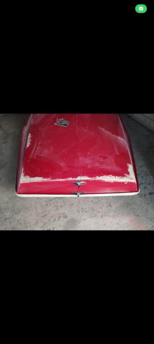

Ciao a tutti,
sto cercando di rimettere in sesto una deriva a vela e avrei bisogno di alcuni consigli, ho riparato tutte le imperfezioni dello scavo con stucco epossidico e carteggiato tutta l'opera viva con la rotoorbitale, vorrei dare un paio di mani di gelcoat ma non so che tipo di gelcoat usare e se va dato un primer prima del gelcoat.
Sembrerebbe essere stata verniciata di rosso sopra il gelcoat (bianco). Se così fosse io andrei avanti allo stesso modo. Prima dai un fondo epossidico bicomponente come quello che usano i carrozzieri che ti nasconde le piccole imperfezioni che ancora sono rimaste e funge anche da aggrappante. Poi uno smalto poliuretanico bicocomponente del colore che preferisci (anche qui puoi usare smalti per uso carrozzeria che costano meno di quelli per uso nautico ma che normalmente vanno dati a spruzzo e quindi ti serve una buona pistola e un buon compressore da almeno 50 litri possibilmente a cinghia). Se poi vuoi esagerare, allora sopra lo smalto colorato dai altre 2 o 3 mani dello stesso smalto ma trasparente che nasconderà i piccoli graffi che lo scafo subirà con l’uso (in questo caso di smalto colorato può limitarti a darne il minimo di mani per coprire il colore del fondo che avevi usato in precedenza). Per una barchetta così credo che, pur usando prodotti professionali di buona qualità, dovresti cavartela con meno di 100 €
