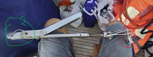

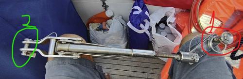

Anche io ho il doppio golfare, strallo di trinchetta amovibile, e poi ho un pellicano. mai montanta la trichetta per cui chiedo a voi se potete aiutarmi con delle cose che non mi sono chiare. Il pellicano si attacca all'anello/golfare a proravia? e sull'anello a poppavia muro la trinchetta? è corretto ? per quanto riguarda il pellicano che metto in foto, si aggancia da quale lato ? nel senso quale lato va sotto attaccato al golfare e quale va sopra verso lo strallo amovibile? penso lato 1 in foto vada sotto, e lato 2 sopra - o al conrtario?
Per mé il 2 và allo strallo, poi con l"1 che ha un pomolo importante per essere maneggiato alla coperta e poi tutto in tensione
Per lo strallo amovibile il guida drizza interno all'albero o esterno può anche andare bene visto che è più facile da installare ?
@gpcgpc Quello in foto non è un pellicano, ma un kandahar. Va posizionato in modo da chiuderlo spingendo la leva verso il basso. Questo invece è un tenditore con pellicano:
