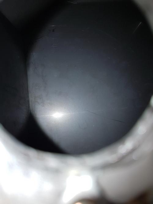

@WM@ hai ragione, chiedo scusa - è che lui ha postato 3 minuti prima di me mentre io digitavo e non ho potuto leggerlo se non ora. ringrazio tutti dei preziosi consigli, vero che il serbatoio non è in pessime condizioni e forsebasta una passata di retina. ma avendolo aperto se riesco con poco sforzo vorrei togliere via tutta quella patina marrone/rossastra che non si stacca facilemente.
@megalodon: ma tu avevi una colorazione rossastra coma le mia ?
#62
si anche ma molto peggio, con morchie appiccicose come il vischio, dopo aver messo il forza 100 si è sciolto tutto, cercalo in internet e leggi le istruzioni di utilizzo... vedi foto di come è . sono riuscito ad allegare
#63
Hai fatto un lavoro spettacolare! Io per ora ho usato semplice chanteclair a spruzzo e paglietta di lana di vetro superfina quelle per lucidare le pentole. In mezzora di lavoro la parte raggiungibile è tornata ad uno stato buono. Chanteclair scioglie via le cose attaccate al serbatoio che non so cosa siano, morchia? alghe morte e appiccicate li?
forse mi fermo qui con il lavoro, ho pulito il fondo basso del serbatoio quindi la parte critica e spero che le altre parti dietro le paratie essendo piu alte siano meno sporche. il gasolio che stava nel serbatoio, ha questo aspetto - mi posso fidare, è abbastanza limpido mi pare? lo tratto con antialga e anti morchia?
#64
ricordo che per pulire il serbatoio il sistema migliore è usare acqua calda e soda caustica, le morchie sono organiche. Poi passata con un po' di acetone che si lega ai residui di acqua, poi un po' di benzina che si lega all'acetone residuo e poi si mette gasolio. (il forza 100 è a base di soda caustica)
