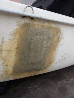

Tempo fa feci (male) questa riparazione con vetroresina. Per sistemarla cosa mi consigliate di fare? Al momento sono semplici strati di fogli di vetroresina uno sull'altro creando anche una sorta di bozzatura.

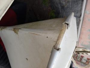

A poppa, dove si fissa il timone, questa staffa?! è mal ridotta, cosa mi consigliate di fare? Rimuovo le viti e le cambio, magari mettendone di più grandi, oppure devo rifare anche tutta la struttura in legno?

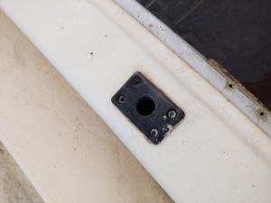

Le viti della struttura dove si inseriscono gli scalmi si sono tolte e questa viene via, secondo voi posso semplicemente mettere delle viti nuove oppure devo prima fare qualche lavoro dove c'è la vecchia filettatura?

Ciò posto per serietà di discorso, il problema serio è sugli agugliotti del timone, dove andrebbe
sostituito il legno in toto, o inventata altra soluzione.
Per la toppa c'è il proverbio "stucco e pittura fa bella figura" se preceduto da abbondante carta vetrata.
Resina o stucco da carrozziere per le viti, se sotto c'è ancora vtr.
