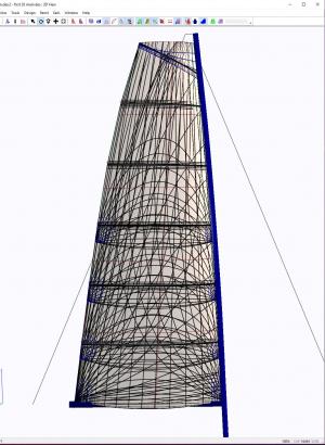

Ho un cliente col First 20 in corsica, nelle bocche di bonifacio, dunque posto "ventosetto". Lo usa in solitario e per le sue esigenze abbiamo realizzato una randa square con 3 (tre 32) mani di terzi e a prua stiamo facendo un solent ridotto su strallo AT con avvolgitore Karver e hook.
