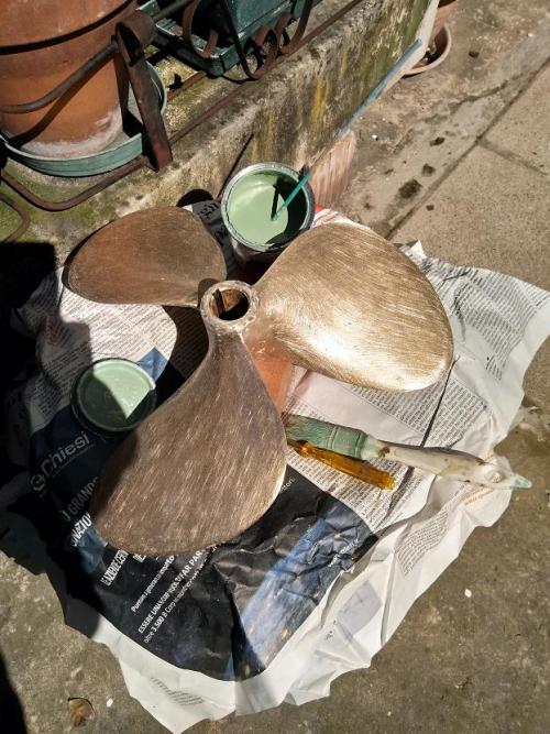

nanni 2.60 he anodo sacrificale dove?
Ciao, il Contagiri al massimo, sia in folle che in marcia conta 2500 giri.
Velocità massima raggiunta 5.3
Qualcosa non torna.
Oltre tutto non capisco perché ho ripetuto la stessa prova a distanza di uno o due giorni e la pressione dell'olio era diversa. Il secondo giorno era 3,5 anziché 4. Ho controllato ma olio era a livello.
[Immagine: 54467d0f7e06b9609f99ec34197534d1.jpg][Immagine: a0e0f49ef4efd9339d028de8a597aeb8.jpg][Immagine: e5c0a0858ee31da7e887fb6ef19dae22.jpg][Immagine: 01ade4c4461a27ab786947d68623e5dd.jpg]
Inviato dal mio CLT-L29 utilizzando Tapatalk
(Questo messaggio è stato modificato l'ultima volta il: 17-07-2021 22:01 da carloborsani.)

maurotss Offline
Messaggi: 5.778
Registrato: Feb 2010 Online
Messaggio: #43
RE: nanni 2.60 he anodo sacrificale dove?
Secondo me quel contagiri non segna esatto,probabilmente è starato,per la pressione dell'olio forse in questo periodo di caldane può segnare un pò meno. Smiley33Smiley33
Il libretto del motore quanti giri ?
(Questo messaggio è stato modificato l'ultima volta il: 17-07-2021 22:59 da maurotss.)

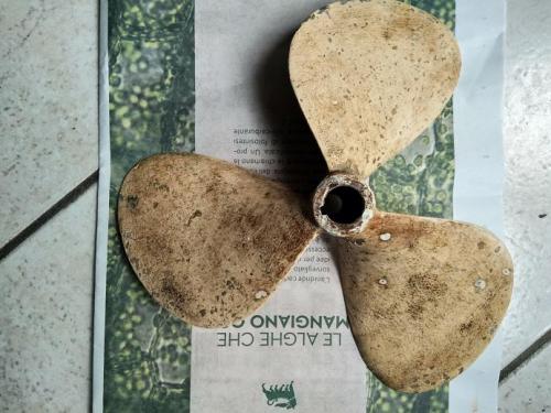

carloborsani Offline
Messaggi: 151
Registrato: Jan 2021 Online
Messaggio: #44
Ciao,
il contagiri potrebbe tranquillamente essere starato però la velocità rilevata con il gps gli da ragione perchè la mia lft è di 6.75m. Ne dovrebbe risultare una velocià massima di 6.1 contro i 5.3 rilevati.
Da libretto da 3000/3600 giri.
Cosa significa potenza intermittente?
Sono sempre più convinto che aveese cambiato elica. Forse per risparmiare sul gasolio. Era genovese! Ahaah.
Ma in caso al motore può far male?
Grazie[Immagine: cecbefb4636bc2df120c10001d9e49fe.jpg][Immagine: e6088500523506df9f75768047843fe3.jpg]
SEMPRE GRAZIE !!
(Questo messaggio è stato modificato l'ultima volta il: 18-07-2021 18:53 da carloborsani.)

maurotss Offline
Messaggi: 5.778
Messaggio: #45
Forse elica sporca oppure non adatta.
