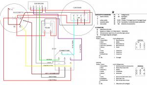

Manuale non ne ho, ma mi sono rilevato tutto l'impianto perché ho costruito anche un cavo di prolunga dal quadro al motore e quindi mi son dovuto "battere" tutti i fili.
In realtà di contatti ce ne sono molti, ma possono essere tranquillamente raggruppati in modo da utilizzare un blocchetto con 4 posizioni (off-on- preriscaldo-start) e questa era l'alternativa se non lo avessi trovato.
qui sotto allego il rilievo.
