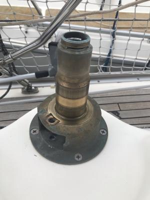

nei video della manutenzione tutti hanno l'ottone bello lucido, i miei sono in questo stato:
Si puoi lucidare?

Anche i miei sono cosi. Non credo che abbia senso lucidarli

Immaginavo anche perché mi sa che l’unico modo è smontarli

A parte il fatto che è bronzo e non ottone. Smiley4

Anche gli ingranaggi sono belli ossidati, hanno fatto il fiore verde, non tanto ma non vorrei che poi con l’umidità facciano colature di ruggine .
Come detto più estetico che strutturale

Pulire con gasolio ed ingrassare,chiudi la campana e sei a posto.Magari una bella campana lucida anche meglio.

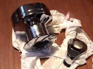

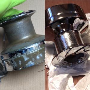

se ti può aiutare, ho un lewmar ocean 40 di vecchia data, bronzo, per la campana l'ho fatto ricromare e cesellare (importante dirlo prima della cromatura!).
Per il resto conviene smontarlo completamente e giu di spazzolino e... gasolio. Il risultato è molto buono, poi uso grasso al ptfe che preferisco a quello bianco al litio. Poco, spennellato e solo dove serve. Per il resto do una passata con del crc 6-66 .
Attenzione se smonti quando rimonterai il senso delle linguette di stop. Per la base, isola con il silicone solo intorno alle viti e non tutta la base.

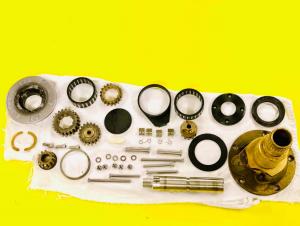

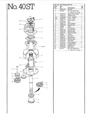

Lewmar a parte le linguette che si possono installare al contrario ma poi non gira il winch è abbastanza facile da rimontare, ogni pezzo sta in una sola posizione.
L'unico problema è stato aprire la campana, c'è il tappo a vite sopra che è tenuto solo da una guarnizione e dovrebbe essere avvitato e sitato a mano, ma dopo anni, si erano inchiodate.
Per farle girare ho usato un blocco di legno duro e una mazza di gomma per battere sulla pseudo freccia.
Ho usato il grasso di lewmar che costicchia ma con un tubetto se ne fanno una decina di winch o più, sulle linguette ho messo l'olio lewmar, che invece costa e potrebbe durare migliaia di utilizzi visto che se ne usa solamente una goccia, poco male, và bene anche per la macchina da cucire.

La campana è costata sui 100eu ma il lavoro è venuto parecchio bene e ne sono contento.
La rotazione è perfetta, ora ci si possono fare le preghiere Tibetane... Smiley4

La parte interna in bronzo del winch che mostri in foto la puoi lucidare e secondo me fai bene a lucidarla. Parlo del cilindro.
Utilizza un panno e ti consiglio un prodotto per lucidare i metalli che si chiama Radiant
