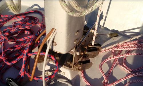

Note: 1. Non fare caso per favore all'orientamento delle alette del segnavento: nel montarlo mentre l'albero era abbassato mi sono confuso e solo quando era su ho realizzato di averle montate rovescie. 2. le due cime usate per ritenere albero mentre provavo a staccare le sartie per evitare che l'albero cadesse. 3. Il nastro blu adesivo era stato messo per impedire che i T-terminals si staccassero, il nastro è stato strappato aprendo le sartie ma non ho preso cura di salire per rimuoverlo.
Ho concluso che forse le sartie basse sono state scambiate (ma non ho potuto provare a ri-scambiare di nuovo). Sembra sia solo che non arrivano, non vedo altre cose che fanno pensare a problemi di altro tipo, così ho deciso di lasciare i grilli.
Come si vede da questa foto https://drive.google.com/file/d/1DbWspT1...5sbPr/view le sartie basse si attaccano a due golfari che sono attaccati alla coperta, che forse è un po' flessibile con il tempo. Vedremo di prossimi mesi.

Mi preoccuperei di più di come sono attaccate le due lande delle sartiole, cavallotti a U, in coperta.
Guardando in giro e su SAILBOATDATA l'armo era fatto con 2 due sole sartiole e uno stralletto.
Quando hanno rifatto l'albero nuovo hanno cambiato mettendo 4 sartiole, forse perchè lo stralletto dava fastidio in virata.
Se le sartiole sono agguantate solo in coperta il lavoro è stato fatto da emeriti incompetenti.
Il problema secondo me sta sul pide albero. Ci sono appositi snodi per allungare le sartie.

A vedere quello che si riesce a vedere della base qualche dubbio sul fatto che sia stato ritrovato l’assetto precedente viene…In generale l’armo attuale è troppo approssimativo…tra viti, grilli, piombature con angoli sbagliati…

(03-12-2021 14:15)marmar Ha scritto:  [...] piombature con angoli sbagliati…
Dove vedi le piombature con angoli sbagliati? Puoi indicarmi la foto? Grazie.
(03-12-2021 13:26)bullo Ha scritto:  Il problema secondo me sta sul pide albero. Ci sono appositi snodi per allungare le sartie.-
Puoi elaborare per favore, quale è il problema? Grazie.

Quarta e quinta foto, le sartie basse escono dalla piombatura con un angolo che non devono avere...
Sulla base albero...è corretta la posizione dell'albero in senso longitudinale? Non è collocato troppo a prua?

Viste le foto.
Quell'albero ha diversi problemi.
Probabilmente martelletti e conchiglie non sono perfettamente compatibili perchè non si dovrebbero sganciare senza ruotarli di 90 gradi e le piombe inoltre ora non risultano allineate col tiro delle sartie. Vedo anche una piomba inferiore piegata.
Il piede d'albero alloggia nello spigolo anteriore della scassa mentre dovrebbe stare nel centro; inoltre appoggia su un bullone per traverso che dovrebbe servire solo a mantenerlo in posizione e non a sostenere tutto il carico.
Aggiungiamo che la geometria dell'albero originale era completamente diversa, ovvero le crocette erano a quartiere e sartie verticali e diagonali facevano capo alle lande a paratia e non a dei golfari accrocchiati sulla coperta (immagino che se il sopra è questo, sotto non ci siano degli adeguati rinforzi).

@marmar ho capito la cosa della piombatura, si hanno un angolo leggermente fuori posto. Il fatto è che sono così da sempre. Ho controllato su vecchie foto.
In effetti l'albero una volta stava di un foro o due più verso il centro ma c'era la tendenza a poggiare con il genoa così lo avevo spostato, risolvendo il problema.
Citazione: Probabilmente martelletti e conchiglie non sono perfettamente compatibili perchè non si dovrebbero sganciare senza ruotarli di 90 gradi
Penso i martelletti siano i T-terminals. Si erano sganciati perché con l'albero abbassato si erano girati proprio di 90 gradi, lo avevo detto nel post di apertura.
Il bullone che tiene l'albero al suo piede è come fu concepito dal cantiere. D'altra parte il carico di rottura di un bullone da 12 mm su due punti di taglio è sopra le 5 tonnellate.
Sono d'accordo che i golfari a U di coperta sono una soluzione approssimativa, ma sono quelli che ci aveva messo il cantiere, e il progetto del prototipo (ho il disegno originale) prevedeva proprio l'armo che si vede nelle mie foto, ma so che c'erano opzioni per armi più leggeri come quello che penso abbia visto Bullo.
Forse il progettista pensava di mettere qualcosa sotto per collegare i golfari alla paratia o allo scafo, non so. Però è anche vero che la coperta in quel punto è rinforzata.
La sartia inferiore era prevista di una lunghezza di 3955mm di inox 1x19 da 4mm di diametro, secondo il progetto originale, e stesso diametro delle sartie alte; mentre per gli stralli era previsto 5mm di diametro. Quando l'albero venne rifatto furono messi solo cavi da 5mm (o 6 ...non ricordo) risultando un po' troppo pesante attualmente. Il lavoro venne fatto da uno dei tecnici di quella località "ricca di attrezzisti esperti in materia", tanto pagava l'assicurazione.
Mi sono preoccupato di verificare il carico di questi cavi. Il punto di massimo carico dovrebbe essere approssimativamente quando lo scafo viene sbandato a 45°, ma dopo i 30° il vento avrebbe molta minore presa sulle vele e cadrebbe la spinta. A 45° facendo il calcolo dal centro di spinta della carena a quello di gravità a pieno carico ci sono circa 850Kgm di coppia (per comodità non converto in N). Questo significa che a circa 5m dal centro di gravità sull'albero si hanno 170Kg di spinta laterale che sulle sartie basse che sono a un angolo di circa 10° si trasmette con una forza di 980Kg, che si ripartisce tra le due sartie. In realtà la ripartizione sarebbe anche sulla sartia alta. A 20° la forza dovrebbe essere la metà visto che si dimezza il braccio di coppia: dai 15 ai 20° lo scafo si apre e presenta la massima riserva di galleggiamento.
Se il centro di spinta sulle vele (non ho dati di progetto) si trova un po' sotto dove sono le crocette, il calcolo approssimativo non dovrebbe essere troppo inaccurato. A meno non abbia fatto errori ...cosa ben possibile!
Certo che 500Kg di trazione su uno di quei golfari è proprio una bella forza.
