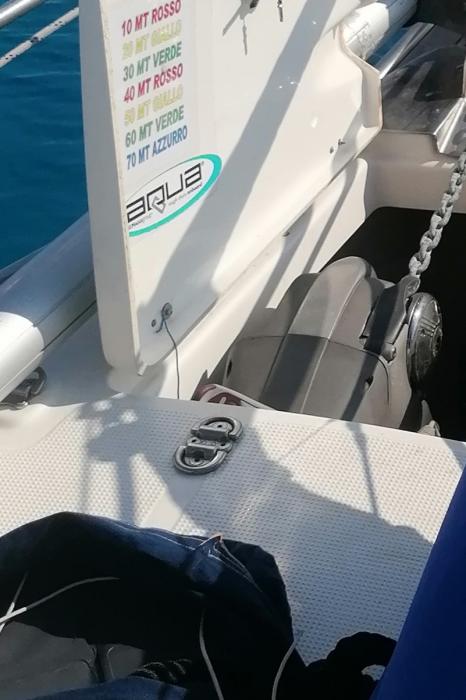

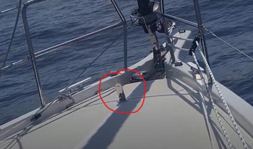

nel weekend sono salito su un SO410, dotato di strallo di trinchetta (solent) amovibile
non essendo armato lo strallo, dalla coperta si ergeva l'attacco... che ho trovato decisamente pericoloso.
cosa ne pensate?

Quanto al tuo attacco hai ragione, è pericolosissimo: non dico caderci sopra,ma basta un piede per farsi male- male.
Un rimedio rapido che non altera sarebbe metterci sopra un blocchetto di legno o gomma ben arrotondato.

Volendo esistono golfari a scomparsa, oppure secondo me si potrebbe valutare una soluzione in tessile. Qualsiasi altra soluzione per evitare di maledire ogni due x tre lo spuntone della foto.

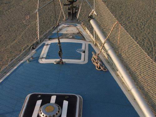

Oppure basterebbe o segarne via un toc o forse smontare la piastra e rimontarla sugli stessi fori bulloni più basso di 1, facendo solo un nuovo foro e già che la si ha in mano dandole un piego che sia allineata con lo strallo, se non lo è come mi sembra dalla foto.
Allego foto della landa della mia barca simile, molto più corta, con un foro per un grosso grillo, ce l' ho da 15 anni e mai avuto un problema, non sarebbe difficile da fare, se ha voglia e possibilità di smontare la piastra dopo averla segnata.
Provo ad allegare una foto, Bullo lascia perdere le gallocce, anche se in lega, hanno resistito 2 anni di ormeggio alla Giudecca con strattoni continui durante il giorno, una di poppa ha preso gioco ma non la galloccia, i fori dei bulloni passanti inox, pertanto non le cambio.
