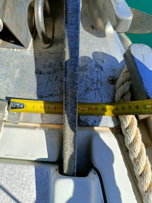

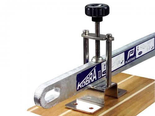

sul musone in alluminio vorrei installare un ferma ancora in acciaio: quali sono le controindicazioni che comporta il contatto di questi due materiali e quali le azioni che potrebbero annullare questi effetti? Grazie

Metterei uno spessore isolante sotto la basetta e del duralac dentro i fori passanti.

E' un'ottima idea. A proposito, quel fermo non ha un nome condiviso, non avendo un pezzo corrispondente sul naviglio tradizionale. Quindi siamo esposti alla fantasia dei grossisti di materiale nautico (gli stessi che si sono inventati il "passo d'uomo" o "passauomo"). Io l'ho sempre chiamato "capone". Che in realtà era un'altra cosa, una specie di paranco da fissare alla cicala; ma con lo stesso compito, che è trattenere l'ancora sul ponte di coperta.

Uno strato di una vecchia camera d'aria e del duralac e ...stai tranquillo 20 anni Wink

Questo oggetto serve sicuramente per tenere basso il fuso, ma riesce anche a non far scorrere in avanti l'ancora senza che la catena stia in tensione?

Mantiene il fuso in posizione orizzontale, per evitare che l'ancora scorra in avanti occorre un perno che passi l'ancora da lato a lato.

Penso che la pressione esercitata sul fuso sia sufficiente a tenerla ferma.

Come ti ha detto Gabriele basta mettere un paranco sulla cicala che la tenga in tiro se non vuoi che rimanga in tiro sulla catena, di solito si forano le guide e il fuso e ci si infila un perno. Capone mi viene in mente la gruetta di capone a prua sulle navi per imbragare l'ancora tirarla a bordo, forse capone significa imbragare l'ancora.

Ne ho avuto uno in passato, ma con ill morsetto orizzontale (preinstallato dal cantiere). Mai riuscito a vedere spostamenti. Se sei in dubbio, all’inizio mettici una cima di sicurezza con 2 cm di gioco e prendi un riferimento per vedere se si muove.
