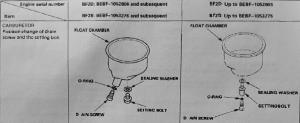

Scusa lucky65. ma questa vite è posta sotto la vaschetta del carburatore? E' forse il "bulloncino" al quale mi riferivo?
dubito ergo sum
05-09-2020 19:44
Lucky65 Offline
Messaggi: 4
Registrato: Nov 2018 Online
Messaggio: #66
RE: honda 2.3 problema
(05-09-2020 19:44)angelo2 Ha scritto:  Scusa lucky65. ma questa vite è posta sotto la vaschetta del carburatore? E' forse il "bulloncino" al quale mi riferivo?
Nel mio la vite di drenaggio è posta su un beccuccio laterale, ma ho visto che esiste una versione con vite drenaggio sotto la vite di fissaggio della vaschetta.
Vedi foto allegata.
