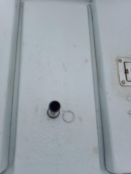

invertitore meccanico Hurth
Potrebbe essere un 18x1,5 o 1/2 G, vediamo se ho indovinato
Allora l'asta olio invertitore ha il diametro da 17 mm, la guarnizione di tenuta ha la misura interna di 17.1--17.2 e la misura esterna di 21 mm ed è in alluminio.
Poi visto che avevo a portata di mano il portazinco ho visto che ha le stesse misure del filetto dell'asta olio ho provato a avvitarlo praticamente i filetti sono uguali.[hide]
.jpg   IMG_20220311_133928963.jpg (Dimensione: 79,7 KB / Download: 57) [/hide][hide]     [/hide] 43
Quanti filetti su 10mm?
(12-03-2022, 00:00)maurotss Ha scritto: Allora l'asta olio invertitore ha il diametro da 17 mm, la guarnizione di tenuta ha la misura interna di 17.1--17.2 e la misura esterna di 21 mm ed è in alluminio.
Grazie mille! Molto gentile Smile
r.
(12-03-2022, 02:18)Wally Ha scritto: Quanti filetti su 10mm?
Cosa c'entrano i filetti,Rob ha chiesto la misura della guarnizione/rondella.
