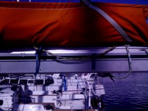

per ora ho trovato queste
questa la parte sotto il boma, il looppettino sotto è uno di quelli in fettuccia da alpinismo, il golfare è fisso, il loop in fettuccia prende quello blu in treccia ( cappietto nascosto dietro al boma) dove c'è l'anello antal
questa una delle prime prove con stroppo e anello, dovrebbe rendere l'idea

Se si usano molto i terzaroli, un altro vantaggio è che il beccheggio della barca con questo sistema fa oscillare l'anello di uno due centimetri, con la borosa passata doppia è l'occhiello della vela che si muove di uno due centimetri con i due pezzi di cima che sfregano sul tessuto; se è per due ore non cambia niente, per due giorni un'altra cosa.

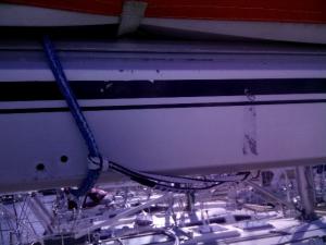

Ho rifatto due foto
in questa, la varea è a destra, la cima bianca/nera è la borosa della seconda mano, arriva da uno dei quattro rinvii dentro alla varea del boma, passa da destra a sinistra dentro all'anello antal, da lì va "su" fino ad annodarsi nell'occhiello di scotta della seconda mano di terzaroli. (Modifica prevista, nuova borosa con impiombatura a anello e soft shackle per legarla all'occhiello della vela.). La treccia azzurra è una specie di soft shackle gigante, con l'anello antal impiombato a un'estremità che svolge la funzione del "nodone" (diamante, bottone, ecc) di uno soft shackle normale. Diametri da probabilmente sollevare mezza barca.
Lì l'anello è visibile perché l'ho tirato fuori, normalmente è "dentro" al lazy bag e da fuori non si vede niente, solo la treccia azzurra.

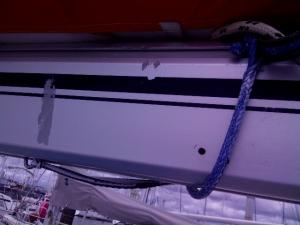

questa la fettuccia bloccata sul golfare, impedisce alla treccia blu di scorrere verso poppa.

Ho fatto questa banale modifica ed in effetti non si accartoccia più la tela, raccolta dalla prima mano. Borose classiche: che partono dal boma e vanno alle rispettive brancarelle in balumina, quindi alle pulegge in varea.
Però è interessante il sistema dell'anello sul boma. Soprattutto per dimezzare il peso della borosa che grava sulla vela. La mia, della seconda mano, tra andata e ritorno, sono 5 metri.

Ok aggiungo alle precisazioni sopra: non mi metto mai perfettamente filo a vento per fare i terzaroli, quindi ho sempre un lato "privilegiato" dove la tela floscia tende a disporsi, l'anello pur non perfettamente ma permette molto meglio alla tela floscia di andare dal lato che vuole, restare semigonfiaticcia sottovento e quindi non incastrarsi fra borosa e boma.
