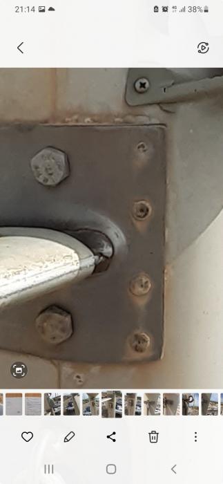

Mi accodo per consigli. Scendo giù l'albero e smonto, lascio stare o salgo e rimetto nuovi rivetti?
#74
Così, a guardare la foto che però non è sufficientemente nitida, a me sembra che se quel che vedo è una crepa nella saldatura, i rivetti siano l'ultimo dei problemi di quel supporto.
#75
Controllo almeno una volta ogni anno e non l'ho notata se non nella foto. Appena posso risalgo e non appena rientro controllo le foto dell'anno scorso. Ma se fossero solo i rivetti cosa consigli.
#76
I rivetti ci metti un attimo a cambiarli con degli altri in monel o acciaio inox. Ma non credo che abbiano una funzione strutturale, data la presenza delle grosse viti a testa esagonale che si vedono in foto. Vai su, prendi in mano la crocetta e tirala verso prua e verso poppa dall'estremità e vedi se quella crepa si muove.
