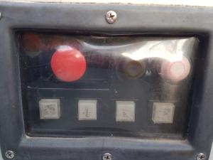

Salve a tutti.
Qualcuno ha il manuale, oppure sa a cosa servono i vari pulsanti/luci?
26-02-2021 20:51
essebibi Offline
Messaggi: 781
Registrato: Aug 2020 Online
RE: Quadro comandi Nanni 2.40 Comet 700
Dimenticavo...
Il pulsante rosso a destra è l'avviamento (e il motore si avvia).
Le spie sotto se premute si accendono, immagino per testare la lampadina.
Accendendo il contatto non c'è nessun allarme acustico.
Il bottone grande a sinistra e quello in centro nero...mistero.
Per spegnere il motore c'è la solita levetta da tirare in un gavone.
(Questo messaggio è stato modificato l'ultima volta il: 26-02-2021 21:59 da essebibi.)

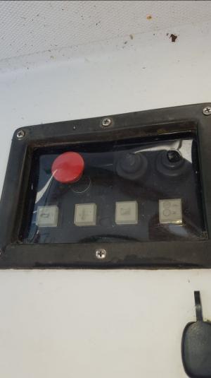

Con un colpo di fortuna ho trovato un'immagine di un pannello come il mio.
Quindi:
Livello olio
Temperatura
Alternatore
? Candelette ?
Resta il mistero del pulsante centrale nero. Ho provato a tenerlo premuto, ma il simbolo delle candelette (?) non so accende nemmeno dopo un minuto.
Per il pulsantone rosso aveva ragione Wally. Toglie l'alimentazione all'intero pannello.

Per chiudere la discussione.
Il pulsante per le candelette è effettivamente quello a destra.
Il vecchio proprietario non l'ha mai usato (non sapeva cosa fosse) e diceva che in inverno il motore fa fatica a partire. In realtà lui d'inverno non la usava, quindi la cosa lo disturbava relativamente.
Scaldando le candelette parte al primo colpo, come è giusto che sia, senza fumo né "sporco" e lo scarico butta acqua in buona quantità (girante appena sostituita) Smile
Il pulsante nero non so a cosa serva, ma a questo punto mi interessa relativamente...
Grazie a tutti per l'aiuto!
