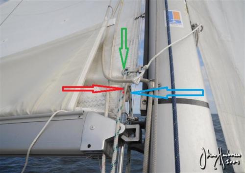

Ciao,
dettaglio costruttivo della brancarella di mura per I^ mano terzaroli.
Scopiazzando sul web, ho trovato questa foto con una soluzione di ponticello sull' albero.
Posso immaginare che sarà fissato con dei rivetti di alluminio.
Il ponticello della seconda foto è inox AISI 316 con d.=5,0 mm,
Nel mio caso, randa sup. =14 m2:
1) due rivetti alluminio con d.= 4,8 mm tengono bene ?, sono sufficienti ?
metto 2 foto.
.jpg   Rivetti Rosso ponticello--da-50mm.jpg (Dimensione: 16,27 KB / Download: 344) [/hide]
IMHO, cosidero che la forza agirebbe angolata 45 rispetto i rivetti ?
Potrei proceder in tal senso ?
Giulio

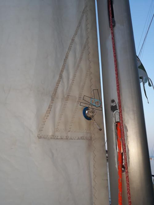

adesso vi propongo un lavoro sulla vela, sulla randa del mio first 210.
Nota. Il mio velaio m'ha informato che prima di fine agosto non accetta lavori. Io invece ho una certa fretta.
Pensavo di prendere ad esempio questo tipo di "aggiunta", come da foto ed eseguire una cosa seiile sulla mia randa, alla brancarella di mura della prima mano. Ed aggiungo foto.
Domanda: C' è qualche motivo tecnico/manuale perchè io non possa eseguirequesto tipo di lavoro ?
Possiedo il bozzello, possiedo la fettuccia, possiedo filo, e possiedo ago.
Soprattutto possiedo il tempo, che ahimè, il mio velaio non può concedermi.
Altra piccola domanda:
2) sulla mia randa c' è gia un rinforzo di dacron ! Posso lascairlo così ed ed eseguire sopra "il-mio-lavoretto"
[hide][attachment=47536][/hide]
[hide]     [/hide][hide]
.jpg   MOD BrancarellaRONSTAN IMG_20210707_095719.jpg (Dimensione: 30,66 KB / Download: 310) [/hide]
Grazie, se mi confortate.
Buoni lavori
Giulio
#55
(28-07-2021, 11:06)sgiulio Ha scritto: Ciao,
Non è necessario complicarsi la vita così.
Per ora puoi prendere uno spezzone di cima o di fettuccia, lo fai ad anello annodando o cucendo, da una parte ci metti un anello robusto e sufficientemente grande per non passare nel foro dell'occhiello pressato, dall'altra, dopo averlo passato nell'occhiello, ci fissi il grillo del bozzello ........... fatto.
Tutte quelle fettucce che hai disegnato e che ci sono nella vela che hai portato ad esempio non servono a nulla.
Poi, per quanto riguarda il ponticello del post precedente, non va bene; ti distruggerebbe in poco tempo la borosa.
Devi mettere un guidacima tipo questo:
Ciao e buon lavoro

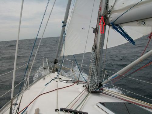

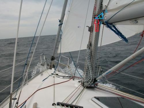

#56
Ciao,
grazie albert ! Seguirò i tuoi suggerimenti !
Circa le fettucce,: è un lavoro eseguito da un velaio-artigiano. Per questo motivo ho supposto che fosse DOVEROSO aggiungerle.
Secondo aspetto:
Cito ".... per quanto riguarda il ponticello del post precedente, non va bene; ti distruggerebbe in poco tempo la borosa.".
Accidenti ! Smile Non ho nessun motivo di dubitare, ma vorrei comprendere !!!
- quale è la differenza tra un ponticello (quello mio) messo bene, inclinato quel giusto ed la guida lama, come da te suggerita ?
Nota.
Prima di esporre il lavoro mi son andato a vedere le soluzioni effettuate su un first 20, i cui lavori sono stati eseguiti da artigiano.
E in buona fede, ho posto le mie domande.
Ritornando alla brancarella di mura, di terzaroli, prima mano .
Devo, forse, considerare quel rinforzo triangolare, già esistenza, sufficientemente robusto ? per "aggiungere" quello che mi hai
consigliato di fare ?
Riporto foto di come credo/spero di aver capito quello che dovrò fare !Mi scuserete ma non son bravo disegnatore !
Il concetto é : 2 occhielli, un giro di fettuccia, 1 bozzello ?
.jpg   30 x 100TreColoriMod RID BugnaTerzarolifreccia20210719_202927.jpg (Dimensione: 82,89 KB / Download: 282) [/hide]
Giulio
#57
Ciao,
mi sono dimenticato di inserire un foto.
Foto di una mia prova !
Nota. Copiando da esempi presenti anche su questo forum, X per esempi autorevoli e da cui prendo ispirazione ! !
Da cui l'impossibilità di "trainare" verso prua la brancarella.
Da cui la mia ipotesi di cucire tre fettucce per obligare il bozzello nella corretta posizione, che per me, dovrebbe essere leggermente inclinata verso prua, ma non come da esempio di foto!
Grazie[hide]
.jpg   30 x30 x100 RID BugnaTERZBOZZFRECCIA20210719_202905.jpg (Dimensione: 136,58 KB / Download: 274) [/hide]
Giulio
#58
La tua prova va benissimo, ma puoi accorciare un po' la cima per avvicinare il bozzello all'occhiello.
Il bozzello si orienta secondo il tiro, non ha bisogno di fettucce che fanno solo casini.
Il tuo ponticello, se la cima va di lato perchè la borosa tira verso poppa, si incastra sotto il bordo che non è arrotondato e si taglia.

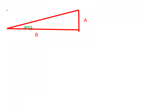

Ciao,
riproponendo la mia idea di borosa frazionata con aggiunta di un
cunningham, appunto per favorire "il-giro" e la tesata della mura della prima mano,
ora devo decidere dove posizionare il guidacima.
In realtà ho poco spazio, ma qualcosa devo decidere !!
Domanda:
- quanto tiro verso il basso ?
- quanto tiro in orizzontale (verso prua).
Non vorrei sbagliare e fare troppi fori.
Io mi propongo un angolo (a, colore verde) di circa 30 gradi !
Perchè cosi riesco a cazzare bene verso prua.
Domanda:
-c' è un 'altra sistemazione ?
[hide][attachment=47631][/hide]
