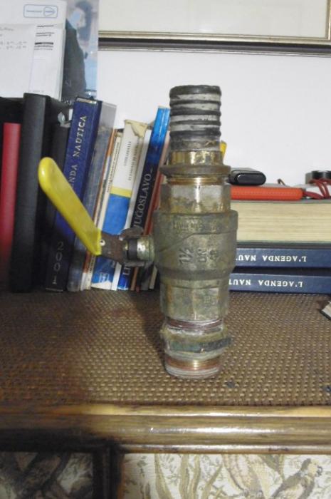

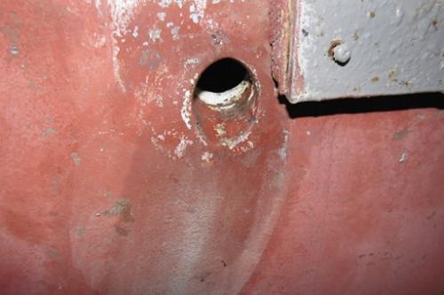

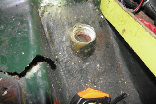

Riordinato foto e idee ecco la mia situazione della valvola di scarico del WC di bordo. all'esperto kavokcinque chiedo ancora la possibilità di mettere la valvola in "plastica dura" che mi ha consigliato. Se ci sono altri chiarimenti mi piacerebbe conoscerceli. Dalle foto si vede il foro esterno e quello interno dove è fissata la parte superiore del passa scafo e poi la valvola ed il porta tubo. Una volta collegata la parte alta del passa scafo posso li avvitare la nuova valvola in plastica e poi il porta tubo sempre in platica? La mia valvola in metallo è da Un pollice e mezzo, ci sono altre sigle ma non so cosa vogliono significare. A voi e a te larga sentenza. B.V. [hide]     [/hide][hide]     [/hide][hide]     [/hide][hide]     [/hide]
Non sono . studiato e fatto il lavoro per i miei 9 gruppi di bordo. Però avevo passascafi tradizionali non resinati e con la filettatura sull esterno del passascafo.
Tu hai una soluzione particolare con il passascafo annegato nella resina e con filettatura interna ( controlla con grande attenzione lo stato di questo cilindro filettato annegato nella vtr. Sinceramente non capisco se é solo un cilindro filettato o un passascafo con una battuta che rimane sotto la vtr. Qui ci vuole qualcuno che abbia già visto/lavorato su questo tipi di passascafo
Tra questo e la valvola hai un nipple con due filettature esterne che in foto é rimasto avvitato alla valvola.
Dato il costo minimo lo metterei nuovo avvitandolo con teflon sul passascafo e poi così ti trovi con la situazione di quasi tutte le barche con una filettatura esterna al passascafo. A questo punto puoi metterci una Valvola Tdudesign da 1 pollicie e mezzo con relativo portagomma. Se non sei pratico fai montare ad un operaio del cantiere i vari pezzi per non avere sorprese sulla tenuta. Sul tubo poi doppia fascetta.
Dalla foto pare che non ci sia stato il passascafo,ma hanno resinato una boccola filettata all'interno.
Di solito i passascafi sono filettati all'esterno per poterli bloccare all'interno con il dado.
Esatto avete visto bene. Non è un passa scafo, ma un cilindro filettato internamente, e mi sembra in buono stato, a riprova ho poi riavvitato il pezzo quello basso che si è avvitato bene. Proverò a sentire un artigiano in cantiere e poi deciderò cosa fare. Grazie per tutti i consigli che mi avete dato. B.V.
#40
Scusa ma cosa è quella parte in verde sche sembra rotta / delaminata affianco alla valvola?
Ho limpressione che li qualcuno abbia fatto una riparazione un pò belin, inglobando poi il passascafo (se cè ) nella riparazione. Puoi fare una foto più da lontano per vedere cosa cè nei paraggi e più da vicino, per capire se ci sia il passascafo? Sembra quasi che abbiano filettato la resina o cmq che il passascafo sia di spessore infimo.
Io andrei a fondo per capire cosa sia stato fatto e se va prevista una riparazione più estesa
