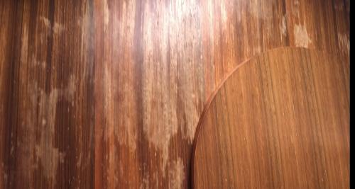

sto cercando un metodo per ritonificare/ravvivare il legno che nelle cabine è stato "sbiancato" dal sole e dagli anni (dal 1994!).
Di solito in questi casi agisco scartavetrando leggero (180 200 di grana minimo) e poi spennellando con olio di lino.
Ma qui l'intervento sembra dover essere più incisivo.
Ora poichè però il legno non ha segni, non è rovinato o marcio anzi sembra (a parte l'effetto estetico) essere in gran forma, avete qualche suggerimento per migliorarne l'estetica senza peggiorare la situazione?
Avete qualche prodotto da consigliare?
O metodi di intervento...
Ecco il legno dell'armadio cab prua dx
Imho quell'effetto più che di sbiadimento del legno è dovuto alla vernice deteriorata che si sta staccando dal legno, visto che si parla di materiale stratificato, io valuterei la sverniciatura chimica completa (seguita da una minima levigatura) per poi fare un ciclo di verniciatura da zero.

E come si fa per ottenere la stessa tonalità del resto degli interni? Io ho degli scolorimenti in corrispondenza della discesa in quadrato ma temo che metterci le mani faccia un effetto peggiore.
Non otterrai lo stesso colore del resto degli interni.
È già un buon risultato se otterrai un colore uniforme nella parti che tratterai.
Eh si ….
Le parti da trattare le devi trattare x intero …. Torneranno al colore originale diverso dalle altre non trattate.
Se per caso (tu ho altri, anche in passato) hai dato olio ... mmmh deve essere eliminato completamente perche' fa le macchie e poi vernice reagisce diversamente sulle varie zone.

Probabilmente essendo del 94 avrà degli spessori di piallaccio infinitesimali, quindi
ti consiglierei di utilizzare uno sverniciatore all'acqua e poi utilizzare una rasiera per la "levigatura" finale così da evitare l'otturazione dei pori del legno e la peluria tipica della levigatura con abrasivi.
Va fatta chiaramente una prova in una zona poco visibile, in modo da verificare la compatibilità dei prodotti e la mano dell'artigiano. La cosa migliore sarebbe andare in discarica e recuperare un pezzo di mobile impiallacciato su cui fare un minimo di pratica.

La buona notizia è che l'impiallacciatura sembra molto buona e per niente compromessa.
La cattiva è che sicuramente è un lavoro per il quale pazienza e tempo sono richiesti in quantità abnorme.
Appena ci proverò farò sapere l'esito.
Grazie di nuovo!

Giorno 1, (tutto)copertura con teli e nastro e carta marrone di tutte le parti non da trattare intorno alle zone da verniciare. Teli sui paglioli. Sverniciatura con Metal Cleaner steso con pennello e rimosso dopo pochi minuti con spatola IN PLASTICA per non rigare il legno,(lo trovi su google), con guanti e protezioni valide, ricorda che ciò che viene toccato dal metal cleaner viene rovinato, ergo proteggi bene te stesso e la barca, e pulizia con segatura (la trovi nei brico o da un falegname) dei residui, passaggio di carta vetro iniziale.
Giorno due, (Tutto) finitura con la carta vetro e prima mano di impregnante, io uso solitamente Fibrodur bicomponente.
Giorno 3 (poche ore) carteggiatura con spugnetta leggera o carta grana 320/400 e prima mano di Wood Matt H2O bicomponente.
Giorno 4 (poche ore) carteggiatura con spugnetta o carta come sopra e seconda mano di Wood Matt H2O
Giorno 5, pulizia .
Tra il giorno 2 e il giorno 3 e il 4 e il 5 puoi anche usare la barca ,con cautela, magari non attraversare il golfo del leone con la tempesta, ma il bagnetto in rada li dietro lo puoi fare. Ovviamente non far passare settimane prima di andare a finire il lavoro.
Poi ognuno ha il suo metodo, ci mancherebbe, con questo ho sempre ottenuto un otitmo lavoro , facendo poca polvere (fondamentale in barca) e me li hanno sempre pagati e son stati contenti.
