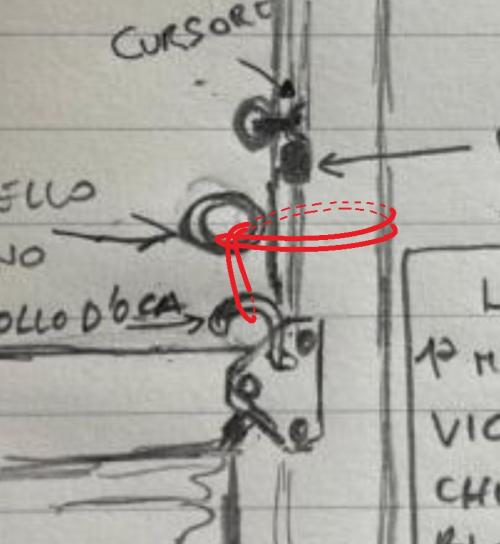

opinionista velico Offline
Messaggi: 613
Registrato: Jan 2013 Online
Messaggio: #33
RE: Prima mano di terzaroli
e provare con un loop come questo (se non è già stato detto)?
ovviamente la parte che gira intorno all'albero deve passare sotto le drizze

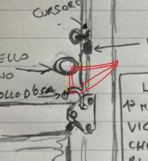

Messaggi: 613
Messaggio: #34
altre ipotesi
