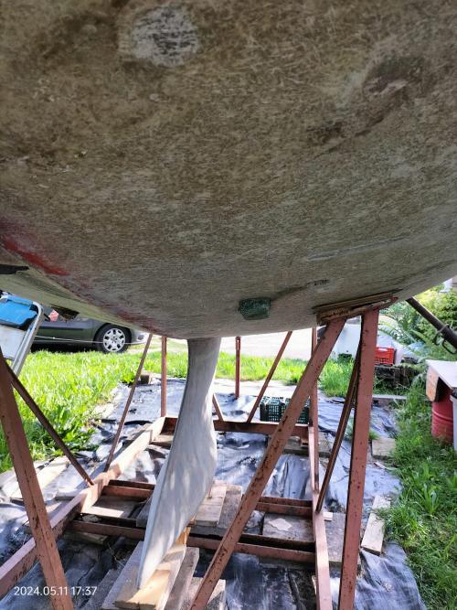

Hai visto come si è staccata la VTR tra scafo e chiglia su questa foto? Solo lato prora .ì come mi consiglieresti di sanare quella "falla"?
#63
Avevo in parte risposto al msg 43, non è facile il raccordo del trattamento esistente sul bulbo con parti a metallo. Proverei a rimuovere qualunque cosa non aderente e poi si usa tutto epoxy: primer, resina, stucco.

Un'altra cosa torno a chiedervi, per sottolineare ulteriormente la mia poca esperienza in merito. Cos'è questo "coso" boh, in zinco o non so in che altro materia che è attaccato sull'opera viva senza, sembrerebbe, nessun collegamento all'interno della barca?!
#67
Quella è una piastra porosa ed è un "mattoncino" di sferette di rame collegate tra loro e con uno o due bulloni passanti all'interno, dove va collegata la massa degli strumenti, del vhf etc etc. Ridotta in quello stato immagino ora sia assolutamente inutile.
#68
Sarebbe il famoso bonding? (Sto leggendo il libro di zerbinati) per ho trovato diverse idee di pensiero . ogni modo dovrò rimuoverlo perché devo resinare tutto però volevo capire se rimetterlo, nuovo, o se lasciare stare, premessa, prese a mare o altro non hanno messa a terra, ho visto però ispezionando meglio che è collegato il compressorinpndel frigorifero
Fermi tutti, c'è anche un collegamento che va a masaa del motore, cosa faccio? Mantengo tutto?
#69
Funziona tutto ? Non hai problemi di corrosione ? E allora rimetti tutto come sta. “La teoria è quando si sa tutto e niente funziona. La pratica è quando tutto funziona e nessuno sa il perché. Noi abbiamo messo insieme la teoria e la pratica: non c'è niente che funzioni e nessuno sa il perché!” (cit. Einstein)
#70
Sposo appieno la tua teoria ore sorge un'altro . ci arrivo praticamente in nessun modo a quella caspida di ghiera, dovrò inventarmi qualcosa vabbè, il bello è anche quello ! Grazie ad ogni modo!
