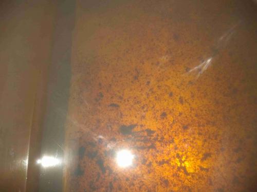

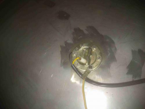

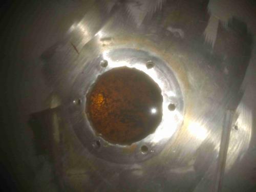

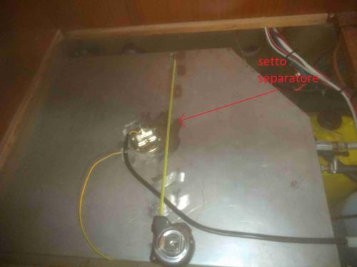

Risollevo il post perché sto revisionando il circuito di alimentazione della mia nuova barca prima di rimanere in panne.
La situazione è quella che vedete nelle foto allegate:
1) C'è della morchia
2) Esiste un setto di separazione che non permette l'accesso a tutto il serbatoio e quindi la pulizia meccanica ovunque
3) La morchia nella zona raggiungibile del serbatoio si sposta e pulisce bene meccanicamente
Per pulire il serbatoio (c'è il setto separatore) come fareste ?
Io pensavo che l'unico modo sarebbe per via chimica con un solvente per la morchia......ma quale ?
Mi ricordo di aver affrontato lo stesso problema qualche anno fa sul serbatoio della mia vecchia barca e dopo averlo vuotato ho provato con benzina, solvente nitro senza ottenere alcun risultato.
Ho risolto lasciando a bagno con detersivo per iavatrice ma in quel caso ho potuto risciacquare bene perchè ho rimosso il serbatoio. In questo caso vorrei evitare.
Ringrazio anticipatamente chi vorrà darmi qualche suggerimento

(26-06-2021 20:08)SeaMax Ha scritto:  Risollevo il post perché sto revisionando il circuito di alimentazione della mia nuova ...
Io pensavo che l'unico modo sarebbe per via chimica con un solvente per la morchia.....ma quale ?
Fulcron, in formato spry spruzzato sulle pareti e liquido da lasciare una mezzora sul fondo.
Non puzza, non brucia, dissolve bene le morchie. C'è chi dice che si può bere, non ci credere.
Alla fine uso la carta asciugatutto per asportare i residui.
Il mio setto separatore non arriva sul fondo del serbatoio, da sotto ho una fessura di circa 2 cm, ci passo con una "barra sottile" e flessibile avvolta di carta asciugatutto fissata con vari giri di spago.
La barra sottile è un coperchio di plastica per le canaline utilizzata per i cavi elettrici

(27-06-2021 00:45)SeaMax Ha scritto:  Ciao, grazie. Una domanda, come fai ad essere sicuro di aver tolto bene il fulcro prima di rimettere il gasolio ? Specialmente dalla parte che raggiungi solo con la barra pieghevole ?
Ho un endoscopio WiFi, strumento "magnifico" il cui uso non é proprio agevole, per :
la posizione scomoda in cui agire,
il disorientamento sopra/sotto delle immagini,
la difficoltà ad inquadrare i punti critici,
nonché l'abbagliamento della luce che si specchia sulle superfici pulite dell'inox.
Questo ultimo inconveniente lo supero inserendo una lampada a pila nel serbatoio per fare una luce indiretta, e tengo spenti i led dell'endoscopio.
Lavo il serbatoio una volta all'anno, eccessivo si, ma lo faccio per tenermi occupato, conservare un pò di manualità e soprattutto per utilizzare i marchingegni che mi sono assemblato: pompa di travaso, filtri, taniche di stoccaggio etc.
Ho acquisito una abilità sufficiente e non utilizzo più l'endoscopio, semplicemente quando la carta sulla stecca torna pulita e asciutta presumo di aver fatto un buon lavoro.
Il fondo del mio serbatoio non è in piano, ma leggermente inclinato con lo spigolo più in basso dove sono le canne di aspirazione, in quel punto si raduna il Fulcon e lo sporco, utilizzo una grossa siringa da cavallo o per catetere (comprata in farmacia) per aspirare la parte liquida, e carta per quella solida.
Con la siringa Ri-spruzzo il fulcron oltre al setto separatore (che si trova nella parte a fondo rialzato) in modo da dilavare al meglio.
Il setto separatore (oltre alla fessura in basso) ha due finestre triangolari aperte negli spigoli alti, da queste finestre spruzzo il fulcron con la siringa.
Del resto il fulcron tende ad asciugare lasciando le superfici sgrassate e asciutte.

Garibaldi, sbarcarlo non mi spaventa, il problema vero qui è che dentro al serbatoio c' è un setto separatore e una zona segregata alla quale non ho possibilità di accedere per effettuare una pulizia meccanica. L' unica cosa che mi viene in mente è una pulizia chimica con un solvente adatto.
Oggi sono stato in barca e prelevato qualche campione di morchia che ho già provveduto a mettere a bagno in provette con benzina, diluente sintetico, Sudan per lavatrice e acetone, vediamo domani mattina che risultati abbiamo.
Ho anche ispezionato tutti i tubi incluso quello di pescaggio in metallo e sono puliti, la morchia sta solo nel serbatoio e questo mi conforta.
