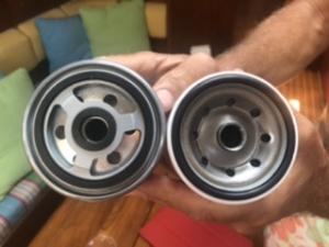

Ho avuto un problema simile....
Prova a leggere questo:
https://forum.amicidellavela.it/showthre...?tid=89540
In sostanza il mio filtro gasolio sul motore non era corretto ed entrava un po’ d’aria se si sbatteva sulle onde.
La Volvo Penta ha due filtri con lo stesso attacco ma diametri delle guarnizioni diverse.
Potrebbe essere anche il tuo caso.
Io ci sono andato avanti piu’ di dieci anni....
Provo a postare una foto dei due filtri.

Ecco le foto dei due filtri

ti ringrazio del suggerimento, ho letto anche la tua discussione, ma non penso che il problema sia quello. Ho tre filtri sul circuito, e quello originale sul motore è lì da 2 anni. Ora lo cambierò, verificherò la battuta.
