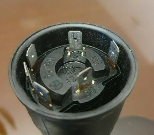

Credo di si, devi capire che tipo di blocchetto ti serve, quante posizioni e che funzionalità ha

Dipende da quante posizioni ha,e come sono disposte.

Quello che allego è l originale e que sto è il link di quello che ho trovato.

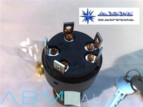

Aggiungo immagine di quest ultimo che è a 5 contatti invece di 6 ma potrei tranquillamente eliminare il contatto pe le candelette

A sei contatti avrei trovato questo
https://www.costaimpiantieforniture.it/w...60779.html
BLOCCHETTO AVVIAMENTO 6 CONTATTI OFF-IGNITION-START-CHOKE-STOP
BLOCCHETTO AVVIAMENTO...
BLOCCHETTO AVVIAMENTO 6 CONTATTI...
BLOCCHETTO AVVIAMENTO 6 CONTATTI OFF-IGNITION-START-CHOKE-STOP pre-cablato
Riferimento bloc6fil
Disponibilità: 3 ArticoliAttenzione: Ultimi articoli in magazzino!
€ 24,98 tasse incl.
Quantità
1
Aggiungi al carrello
DETTAGLI
BLOCCHETTO AVVIAMENTO PRECABLATO CON 6 FILI
idoneo per motori a benzina e diesel sia fuoribordo che entrobordo
connessione ROSSO (B batteria) da collegare al (+30) positivo diretto e protetto da fusibile!
connessione VIOLA (I- ignition) da collegare al quadro (e all'eventuale elettrovalvola carburante)
connessione GIALLO/ROSSO (S- start) da collegare al (+50) starter del motorino di avviamento
connessione GIALLO BARRATO NERO (C- CHOKE) da collegare al dispositivo per avviamento a freddo "per tirare l'aria"
CONNESSIONE NERO/GIALLO(M- MASSA) da collegare al filo di massa per spegnere il motore
CONNESSIONE NERO (M-MASSA) DA COLLEGARE AL GROUNG MASSA DEL MOTORE
portata contatto START 8 Ampere (PER IL TEMPO DELL'AVVIAMENTO)
portata contatto IGNITION 10 Ampere (CONTINUATIVI)
contatto START (tipo instabile cioè con ritorno a molla in posizione I)
contatto IGNITION (tipo stabile)
contatto CHOKE avviene spingendo la chiave verso l'interno sia in posizione I che in posizione START
contatti M questi due contatti sono chiusi tra di loro quando la chiave è in posizione zero
SI RACCOMANDA DI PRESTARE ATTENZIONE A NON CONFONDERE I POSITIVI 30-15-50 e CHOKE con i due negativi M per evitare di mandare in cortocircuito il vostro nuovo blocchetto
fornito con due chiavi, dado sottile da 26 mm
PRECABLATO CON 10 CM DI CAVO COLORATO 6 FILI
FORO INCASSO 21 mm
spessore plancia MAX 10 mm
FONDAMENTALE RISPETTARE IL SENSO DI MONTAGGIO CON FORO USCITA ACQUA VERSO LA PARTE BASSA il foro è situato lungo la filettatura e in fondo nella parte contatti.
per essere sicuri di aver montato correttamente il blocchetto verificate che la parte LISCIA della chiave sia rivolta verso il basso.
si raccomanda di installare il blocchetto con il foro di scarico dell'acqua rivolto verso il basso per evitare che si accumulino detriti e umidità all'interno
