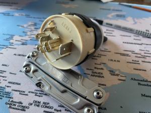

Il motore è un Nanni 2.14 qui sotto la foto del blocchetto vista dalla parte dei contatti (10)

L'autoricambi non ne ha mai visto uno simile, su internet ne ho trovato un in Cina, ma mi arriverebbe tra un mese, da Nanni Diesel non ci sono ancora andato, ma temo che prima dovrei vendere un rene.

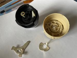

L'ho aperto, non ho visto nulla di strano e l'ho richiuso (con qualche difficoltà).
Apparentemente ora funziona, ma preferisco cambiarlo.
il difetto era che la chiave non girava fino all'avviamento, si bloccava alle candelette.

Nel frattempo ho trovato il blocchetto si Ebay, una 50ina di Euro compreso trasporto.
Identico al precedente anche lui con 10 attacchi. Già montato, perfettamente compatibile al precedente non ho dovuto modificare nulla.

Manuale non ne ho, ma mi sono rilevato tutto l'impianto perché ho costruito anche un cavo di prolunga dal quadro al motore e quindi mi son dovuto "battere" tutti i fili.
In realtà di contatti ce ne sono molti, ma possono essere tranquillamente raggruppati in modo da utilizzare un blocchetto con 4 posizioni (off-on- preriscaldo-start) e questa era l'alternativa se non lo avessi trovato.
qui sotto allego il rilievo.
