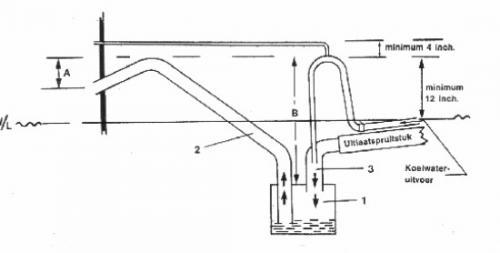

(14-06-2022 18:37)megalodon Ha scritto:  Danielef, il mio motore ha solo il raiser non ha il siphon break, la miscelazione acqua mare di scarico e i fumi di combustione avviene nel raiser, gira da più di 35 anni e non ha mai avuto bisogno del sypon break, puoi mandarmi una foto di come lo hai montato ?
grazie
Se il tuo sistema ha funzionato per 35 anni senza problemi, significa che il tubo che va dal collettore di scarico al riser non ha bisogno di essere raffreddato. Il mio non è così.
Tuttavia non capisco lo stesso come fa il tuo sistema ad evitare l'effetto sifone visto che sicuramente il riser si trova sotto il livello di galleggiamento.
Ecco una figura del mio sistema, presa da un manuale Perkins.

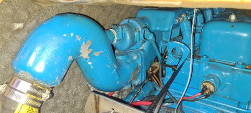

Sabato ho sostituito il raiser e pare che si sia risolto il problema, comunque ho ancora le dita incrociate...

Scusate, mio errore!!!
Pensavo che il riser fosse in effetti il silenziatore, quel bidone con l'acqua fino ad un certo livello da cui parte l'ultima parte del tubo di scarico (n. 1 nel disegno).
No! Il riser è quel manicotto all'uscita del collettore di scarico, in salita (da cui il nome "riser"), dove entra l'acqua di raffreddamento inizialmente in una camicia; l'acqua in seguito si mischia ai fumi di scarico nel cosiddetto "mixer" che in genere è tutt'uno con il riser ma è in discesa.
Il riser/mixer è un oggetto non semplice, con setti interni e inclinazioni che fanno in modo di evitare un rientro dell'acqua nel collettore di scarico, verso le valvole; se qualche setto interno è bucato per corrosione... ecco risolto il quesito.
Tra l'altro il tuo sembra avere un oggetto sull'ingresso dell'acqua che probabilmente inibisce l'effetto sifone.
Direi che puoi stare tranquillo: hai risolto il problema.

il riser è quel tubone a collo d'oca che riceve i fumi di scarico direttamente dal collettore e miscela l'acqua di raffreddamento che arriva tramite il manicotto di gomma nero dallo scambiatore, la vaschetta che citi è la marmitta di scarico... :-)
